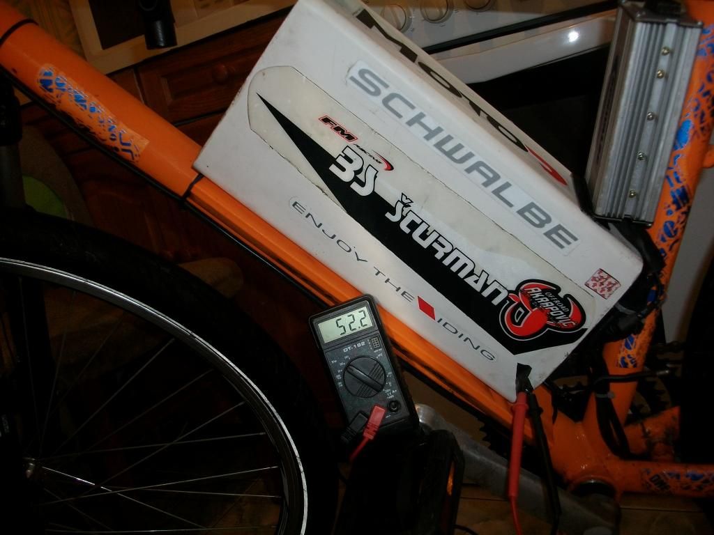

Явно почти никой не кара и темата изпадна в забвение.Имам един въпрос относно съхранението на литиевата ми батерия.Проблема е ,че ме е налегнал жесток мързел и колелото с батерията ми мръзнат на минус 10 градуса а батерията при мен не се сваля лесно.Заредена е на половина и се следи волтажа но минусите в температурата ме плашат дали да не си я прибера?
pansim - майстор
На такава ниска температура, май се саморазрежда литиевия акумулатор
На твое място щях да го прибера в стаята на топло.

Явно е от снимката ,че батерията не се разрежда за 2 месеца е паднала от 52.7 на 52.2волта.Да не забравя да спомена ,че се държи с изключена плюсова клема.Ще изчакам и други мнения. За сега ще го прибутам до гаража да си спестя труда по свалянето и последващото качване на батерията.Нееее ще го карам до гаража студ не студ мерака е по голям. :yawinkle:
