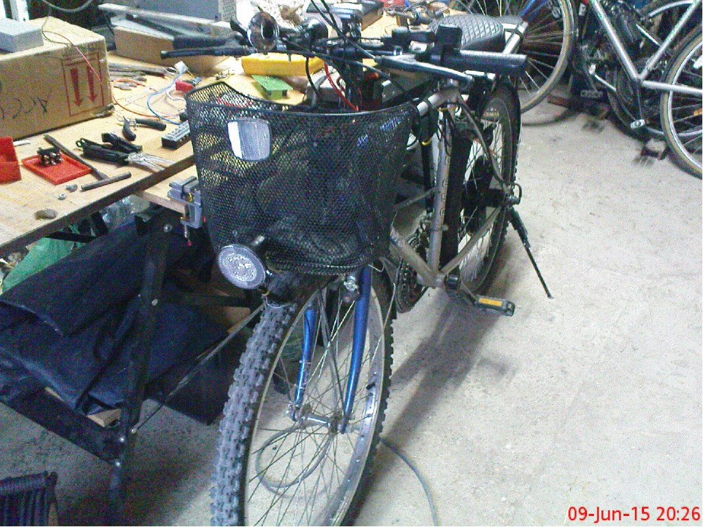

nasko_a - специалист
А как захранвате светлините? Ако са обикновенни фарчета де - 6V.
