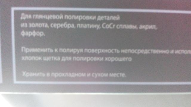

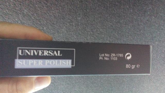

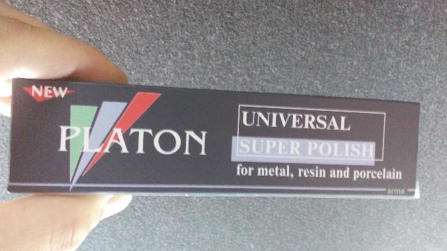

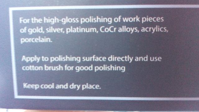

Днес ми дадоха полир паста, но не знам дали е подходяща за строп. Пише, че е подходяща за злато, сребро ... порцелан :?
Вие сте на ход :)
П.с. Не съм виждал реално все още пастата какво представлява - течна ли, твърда ли е ... в тубичка е, запечатана, а в момента не мога да я отворя. Няма инфо за микрони, за нищо. Ще се опитам да кача няколко снимки (пиша от телефона), дано някой има идея.
