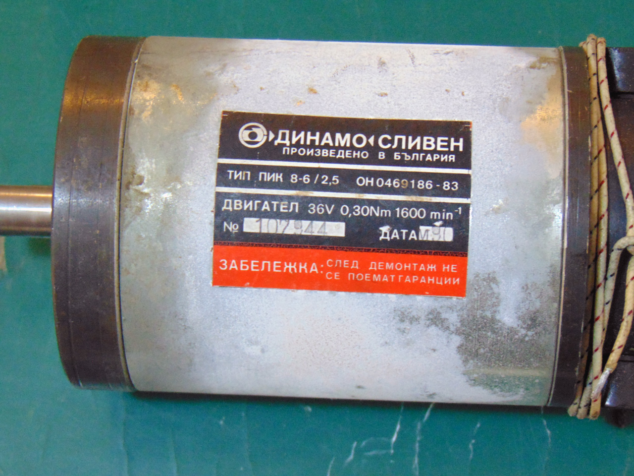

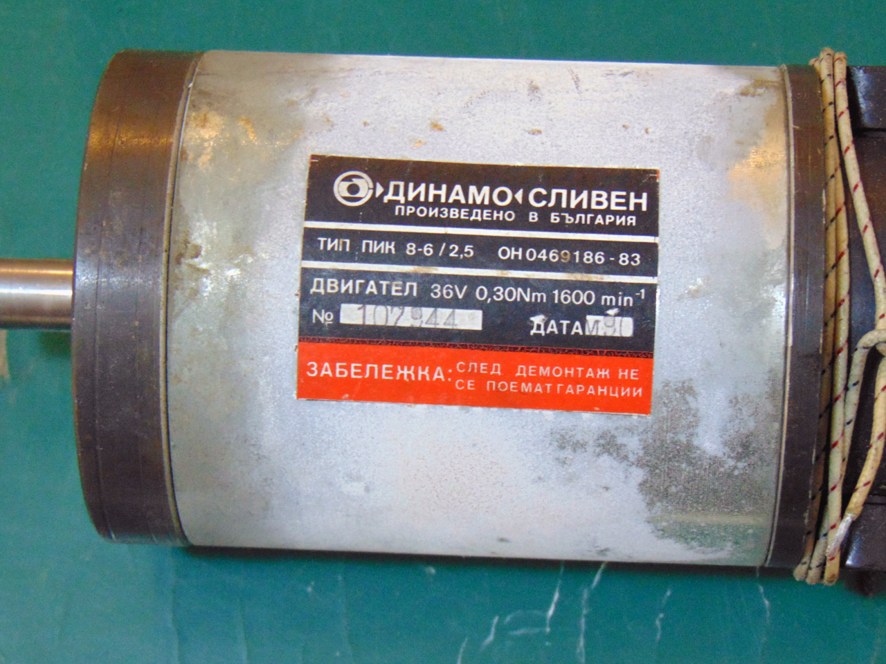

ESPACE написа:Няма как мощността да е изразена в Nm(въртящ момент).Разбира се, че има как... определя се от кубатура, въртящ момент в (N/m) и оборотите на двигателят
Въртящият момент в (N/m) e силата, която се предава от коляновият вал на движещите колела в метри.
