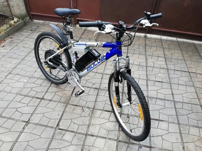

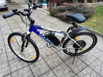

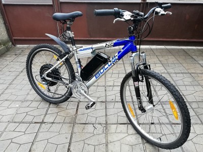

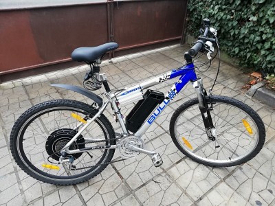

Такааа след дълго умуване,събиране на информация,прочитане на теми(тази)и др.подобни и имайки в предвид че не разбирам от ел.техника(в главата ми стана пълна каша) но най на края и моето колело стана електрическо такова,със съдействието на evparts.alle.Много се радвам че вече и аз съм електрифициран,но ме е яд че времето е лошо и не мога да чеша крастата,все още не мога да дам информация за изминат пробег,максимална скорост и тнт.
Кита е 1000W 48V
Ха да ми е честито и много безаварийни км.
nikolov333 - майстор
Честито и безаварийно! :cool: Много "профи"изглежда.. :partyman:
radius - майстор
Профи, ама очевидно рамката е малка, както и не е зле да се помисли за по-хубави спирачки. А колчето на седалката... :axe: Поне отпред една дискова(bb7), вилката го позволява.
