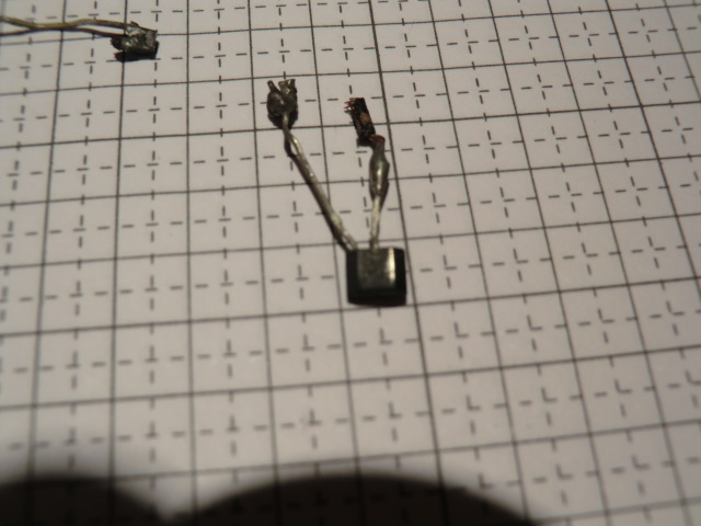

А как работи, не намирам обяснения ?
Разглобил съм и масура, но вътре освен една пружина ,която да връща ръкохватката, друго не намерих.
А до Елимекс ми е удобно с рейс да ида и купя.
пет дек 18, 2020 8:36 pmshotik написа:
Измерва силата на магнитното поле - ЦЪК.
