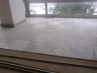

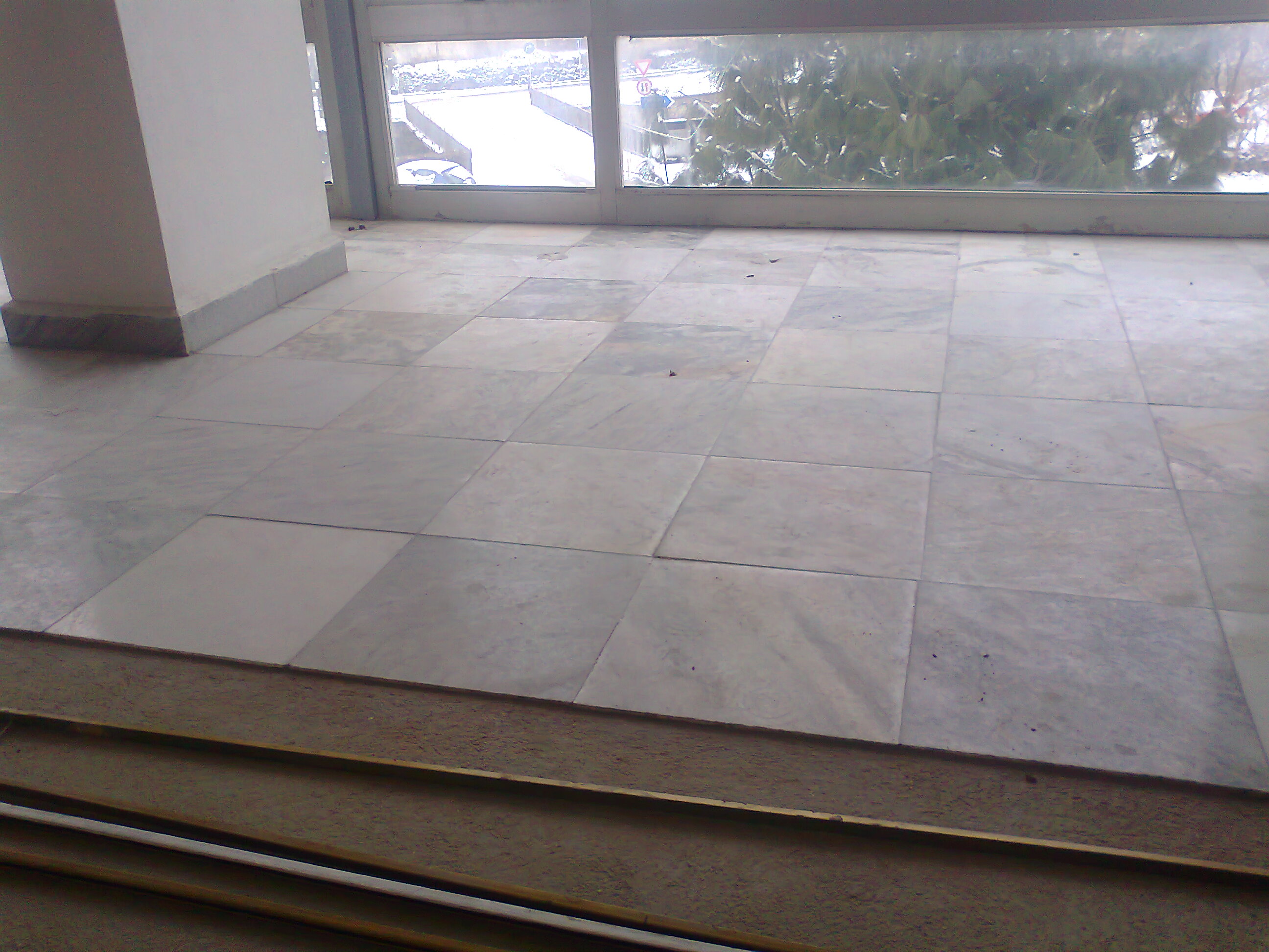

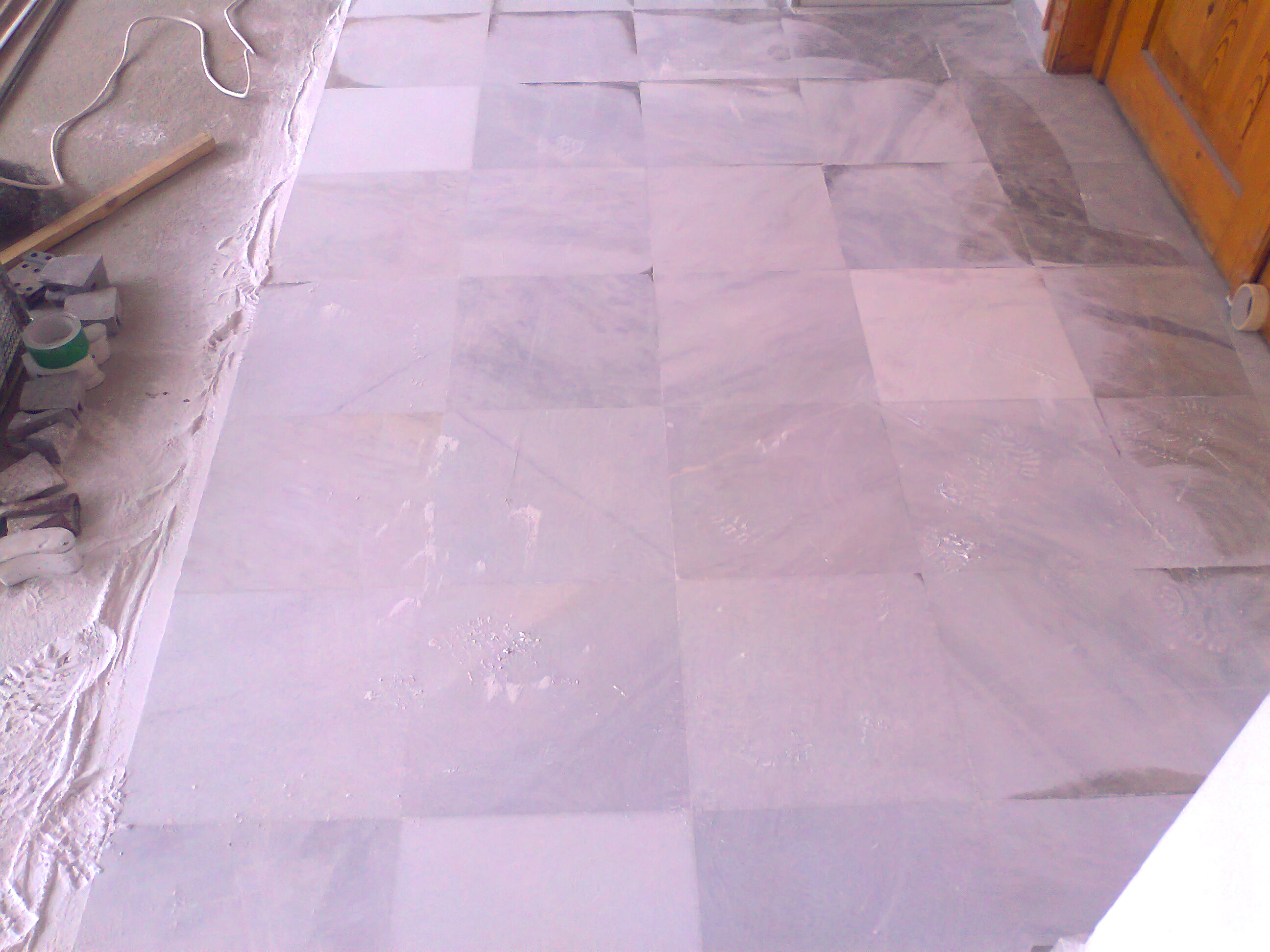

здравейте-мрамор може да се полира по два начина;единия начин е сухо полиране а реда на абразивите е 24-60-100-220-320-470-600.другия начин е със вода абразивите са почти същите-24-60-100-220-320-400-600-800-5 екстр а за финал кристализация със двукомпонентен препарат.

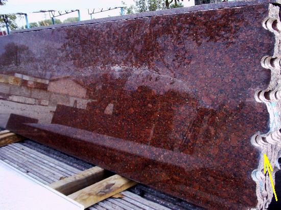

Обясни моля те как се полира мрамор и гранит ??? То по принцип гранита и мрамора са си полирани , но когато се отрежат челото на парчетата остава неполирано ! Интересува ме как да полирам челото така че да добие блясъка на лицевата част на "фашата" ???

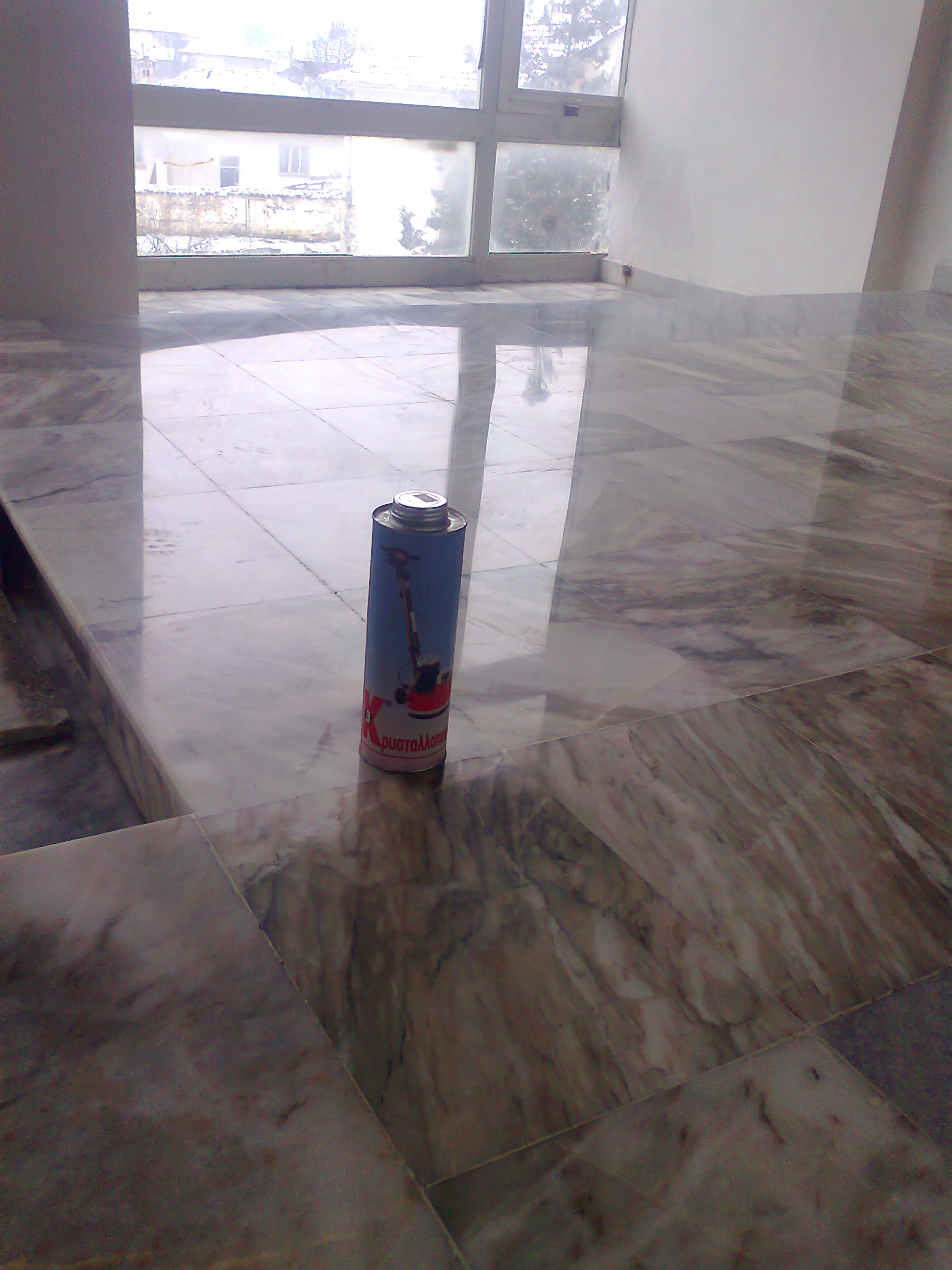

- Мнения: 9
maxuel82 написа:И на мен ми е много интересно !?Здравейте-утре ще полирам 80 кв.м кристалина и мура така че ще мога да ви заснема всяка ръка от сухите до водните абразиви какъв ефект се постига след минаването им.По горния въпрос гранита се полира с диамантени абразиви 8 на брой-50-100-200-400-800-1500-3000-10000.По лесния начин и много по-евтин е със сивите стандартни шкурки-60-80-120-180-220-320-600-кичето с диамантената паста е задължителна за да се постигне същия гланц.А----има един още по-мързелив начин със самополиращ лак при който 100 процента се постига цвета на гранита но не и гланца.За по-подробна информация май е най-добре да се чуем потелефон 0899135983-Асен.Обясни моля те как се полира мрамор и гранит ??? То по принцип гранита и мрамора са си полирани , но когато се отрежат челото на парчетата остава неполирано ! Интересува ме как да полирам челото така че да добие блясъка на лицевата част на "фашата" ???

Пастата е гръцка и се нанася само със машина 15 евро е литъра.
