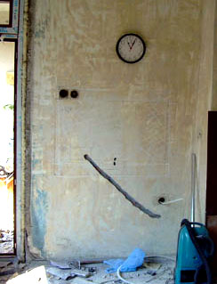

ето снимка от меренето за ТВ-то по време на нашия ремонт, каналите за скарт буксите, кабелите и захранването ....
вгледай се и ще видиш ТВ-то нарисувано на стената
(а още беше в магазина - ходих дотам да го меря и се връщах да го мисля и да къртя) :lol:

rockwall:
За какво се използват тези скарт входове,какво може да се вклучва в тях?
rockwall - майстор
това са СКАРТ букси
(като щепсели, но по-различни)
включват се в ТВ, ДВД, цифрови тунери и тн.
просто каналът го направих достатъчно голям, за да преминават спокойно такива буксите и всякакви щепсели и тн през него
пускам един канап, връзвам отгоре кабелазануксатаи гоизтеглям вътре по канала,вместо да ми виси отвън
каналът на снимката е преди да го разширя за пластмасовия канал, който сложих - т.е. това е само очертаването за канала
самият пластмасов канал беше 10 см широк и дълбок около 2 см
