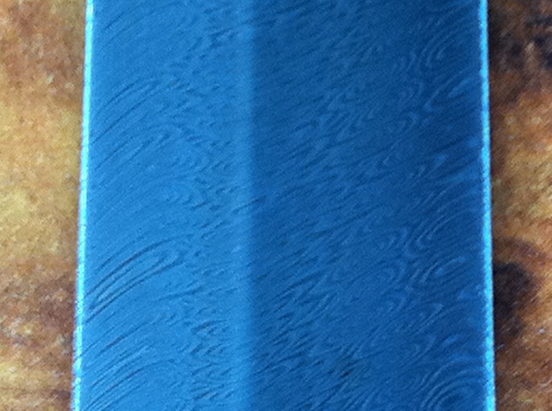

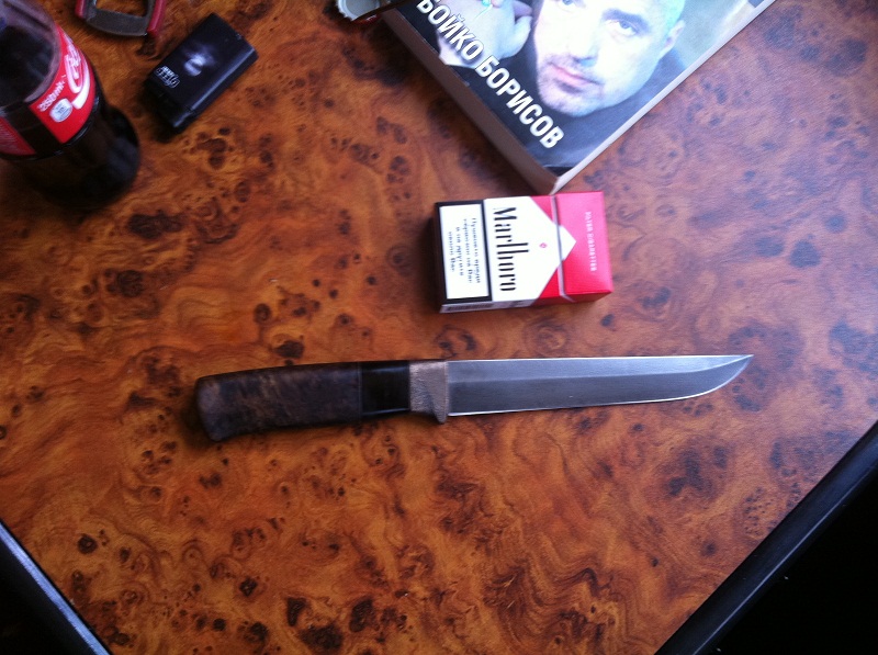

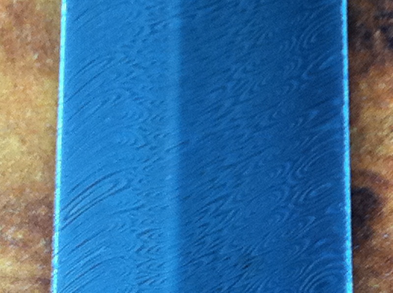

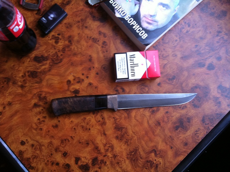

Подариха ми този нож. Не смея да си го ползвам. Как и с какво се точи туй чудо. :prayer:
al4o - специалист
Други надписи няма ли :? Така кои знае какво жилязо са му турили :)П П А втора на темата се вихри из ножарските форуми,може и да каже :-D
Bradley - специалист
Пуснал съм запитване дали е на наш майстор ножа - че да каже какви стомани е ползвал, за да дадем добър съвет на собственика
