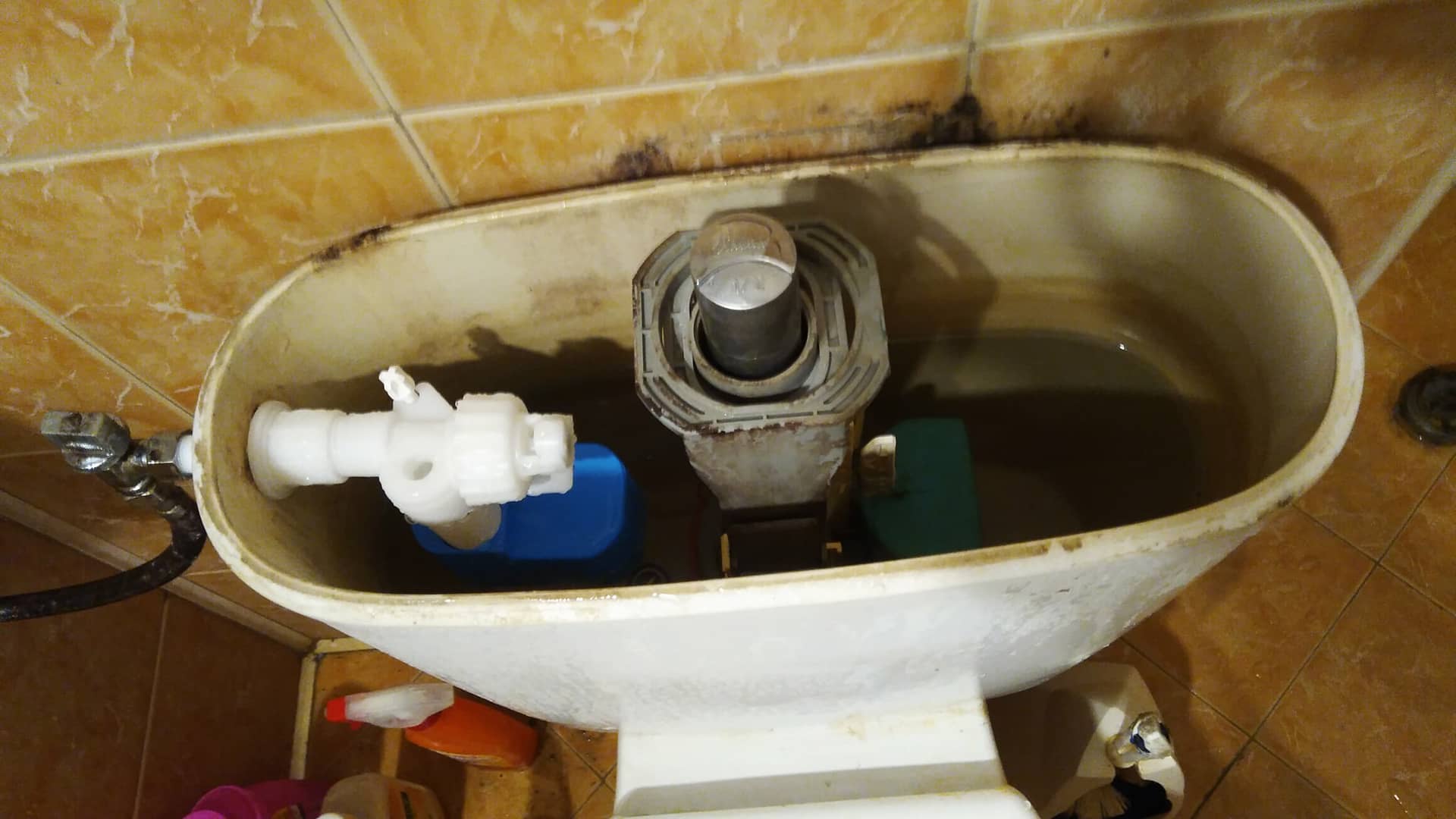

Бях обърнал анимание със стрелка за отчупено парче от поплавъка.
А той здрав ли е?Да не би да се пълни с вода?
Не може да няма нещо за регулиране на височината му.
И тази вода е отврат.Кой град е това като го посещавам да си нося. :-D
София бре :-D
По-скоро цялата тази утайка да е от тръбите, а не от самата вода. Не е ли ръжда това?
Пия си вода от чешмата и засега съм ОК. :-D
Ще проверя дали поплавъка не е пълен с вода.

lyubohar - майстор
andy2000 написа:
lyubohar написа:
София бре :-D
Леле,добре,че не пия вода,че и аз съм от София. :-D
И да е ръжда е полезно-желязо.Почти. :lol:
Сега си проверих моето казанче.Е,почти ново изглежда,а е на 5-6год.
Твоето сигурно е на 25.
Това жълтото се е отложило и насложило по чарковете, променило им е размерите и веке не се плъзгат едно в друго нагоре-надоле леко, както е по проект. У нас ми става тъй с варовик и то доста начесто. Регенерирам 1-2 пъти с киселина и после нова част или ново казанче. Та, към пазаруване е твойта работа

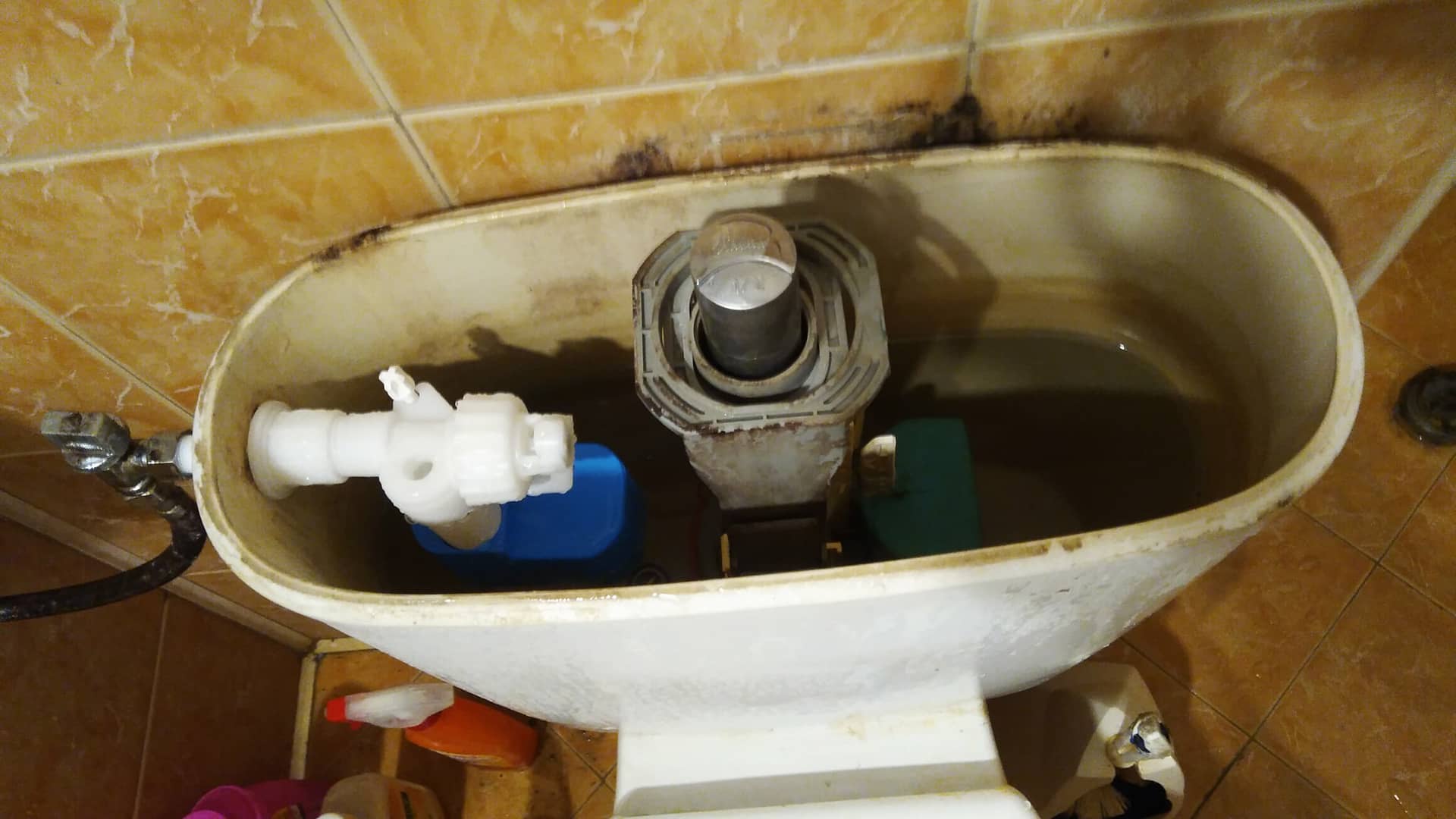

Момци, взех комплект пълнещ механизъм, смених го и всичко вече е наред. Благодарско за съветите! :)
Има само едно малко проблемче - като се напълни казанчето се чува едно свистене от ограденото с червено кръгче.
Като го побутна спира. Явно отнякъде плюе въздух, ама там не би следвало нищо да пипам/регулирам.
chapara - майстор
Дроселирай, намали силата на подаваната вода към механизма, а него не го пипай :wink:

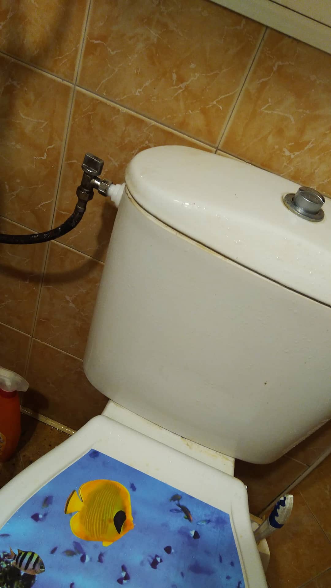

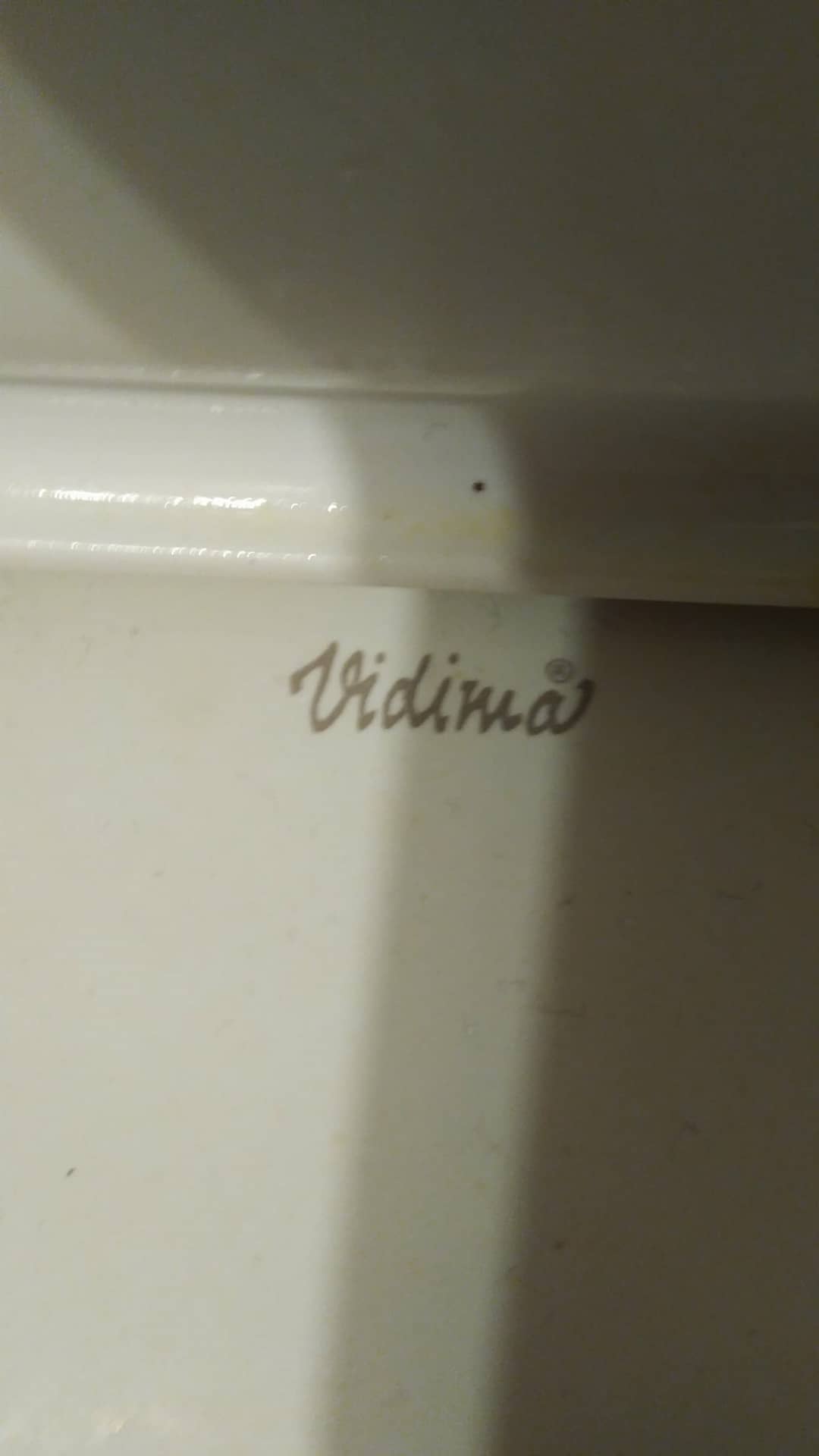

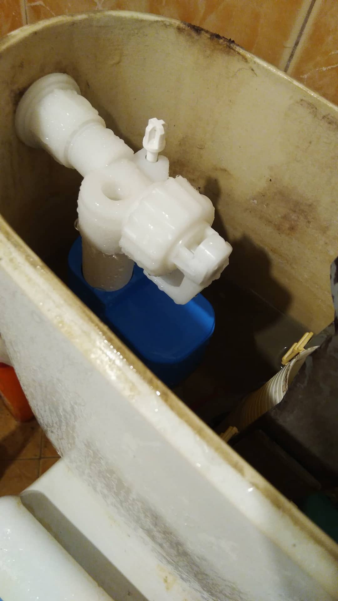

Здравейте, имам проблем с пълнещия механизъм на тоалетното казанче - прилагам снимки.
Ново е, тъкмо го сложих, но не спира на фъщи през 20/30 секунди :). Явно изпуска поплавъка или... не знам. Пробвах да регулирам колко да се пълни, но промяна няма. Някой да помогне !?

Най напред почисти отдолу отвора към тръбата на изливане(възможно да има боклуци) и ако не спре смени този уплатнител http://rubbery.biz/product/50.html той затваря изхода на тръбата,като остарее пропуска.
