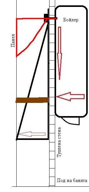

Закрепването на бойлера е само от горе и подпиралка от долния край като са повечето на Теси вертикален вариант от 80л.
Надявам се до изграждане на нова стена да не се стига но варянта за окачване на Nikolovv ми допада, няма да много лесно като изпълнение но ще е надеждно.
Другия вариант е да пробия тухлената стена и панелната зад тухлената, дълга шпилка 60 - 70 см и планки от двете страни, минуса при този вариант е че ще виждам планки и гайки в коридора си + това панелната стена трябва да бъде пробита много прецизно заради дата че, минават щрангове за студена, обратна вода вентилационна тръба.
Zdrav4i - напреднал
Това е по отношение на окачването...но не означава че, не може да се промени тази идея...по-скоро исках мнение относно товароносимоста на стената...

Стената ще понесе тежестта. Проблем може да възникне, ако си на висок етаж при по-силно земетресение.

Само като предложение (рисувах върху чертежа на колегата, за което се извинявам)
Обаче май е неизпълнимо, като се има предвид малкия ревизионен отвор. Освен ако не си като оня доктор гинеколог, дето станал авто монтьор и правил ремонт на ДВГ през аспуха. А и гайки и планки в коридора...... Колкото до подсилване на стената и пренасяне на силата на натиск от крачето на бойлера, може просто да сложиш на съответното място някаква разпорка - по дебела летва, тръба, П -образен или правоъгълен профил. Въпреки че този натиск не е много голям - също съм с Теси 80л дълъг вариант, не се сещам вече за какво, но така както си е монтиран и пълен го отместих въпросното краче от стената съвсем лесно само с пръсти. Подлагане на планки от задната страна на стената, на шпилките за окачалки ще ти е излишен "багер". Както ти каза и Преслав там натоварването не е на опън по дължина на шпилката, а напречно, като срез. Мисля че е достатъчно да пробиеш отворите за шпилките с лек наклон - свредлото да отива леко надолу + някакъв химически анкер. По ме притеснява дебелината на стената, или по-точно липсата на такава - да не се сдробят тухлите от тежестта на бойлера, поради малката контактна повърхност с шпилките. Ама нали има и два реда плочки и лепило. Горната част на стената как е свързана с тавана - има ли добра връзка, фуга...? От снимката изглежда право зидана, да няма корем. А бе дай и снимки на интериора
Ами това чаках, аз също съм го пробвал, ама нека усилвателите и те да отидат и да си повдигнат бойлера.
