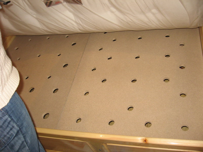

А, свърши тя, вече го издупчих ПДЧ-то :-D
До края на седмицата съм в София, и като се върна ще снимам какво съм направил.
Въпреки, че ПДЧ-то е на дупки, стана доста здраво, и сега в момента като се изправя прав върху матрака (105 кг съм) изобщо не поддава ПДЧ-то, така че мисля че откъм здравина е 6 :wink:
HD - специалист
Ето и каква я свърших:

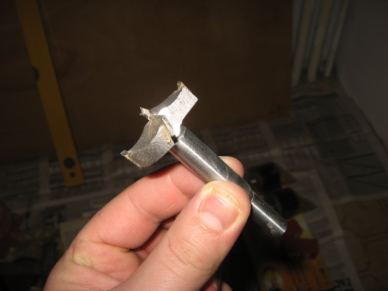

Ето го и готовото надупчено ПДЧ - по-малките отвори пробих с долуспоменатата фреза, с диаметър 35мм

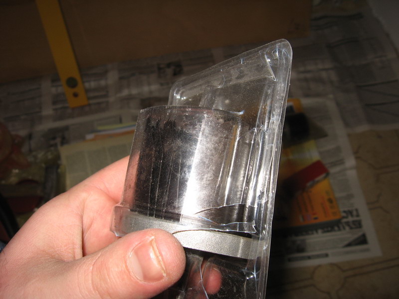

Част от отворите (по-големите) пробих с това (камбанки за пробиване на отвори в гипскартон), но не се оказа удачен вариант, защото по едно време свредела превъртя в корпуса :-)

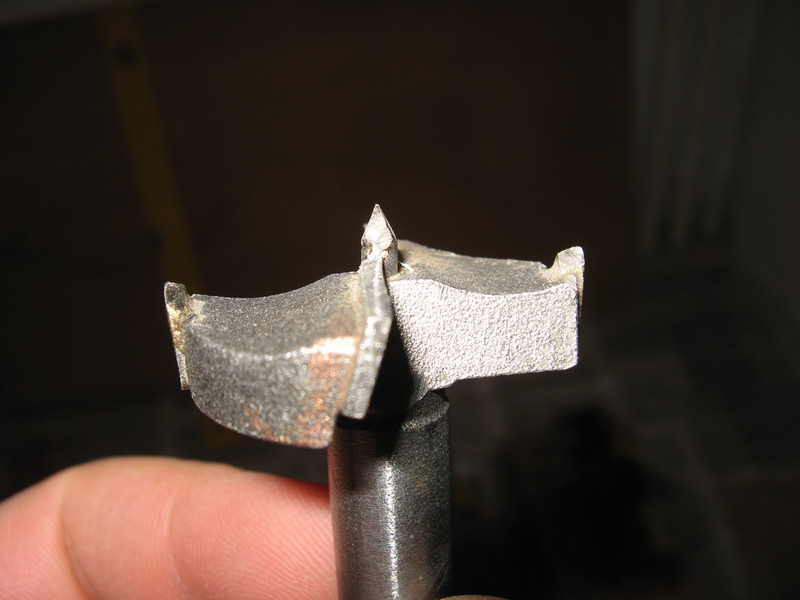

Позавъртях се из близките магазини и се натъкнах на ето това чудо на китайската инженерна мисъл :-) Сметнах, че ще мога да го въртя с дрелката и го взех без да се замислям (пък и струваше под 3 лв все пак).

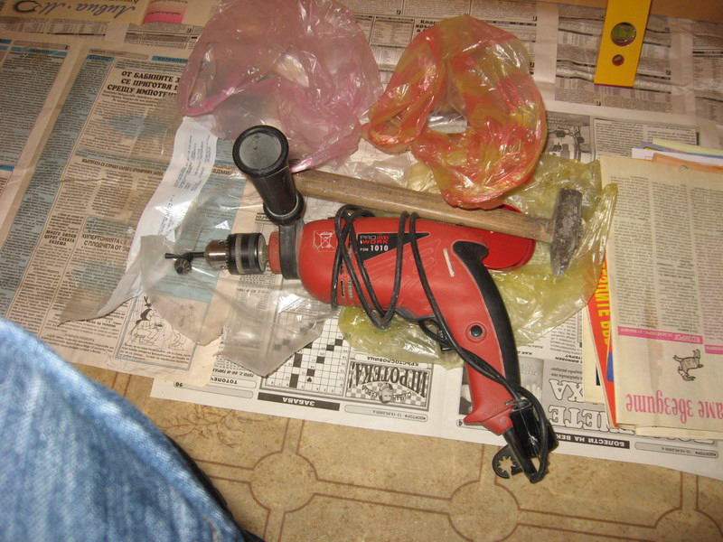

Ето я и самата дрелка, която издържа целия ремонт (в което аз малко се съмнявах в началото) :-)))
