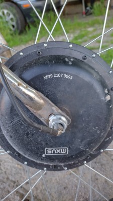

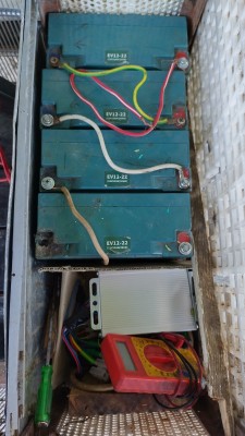

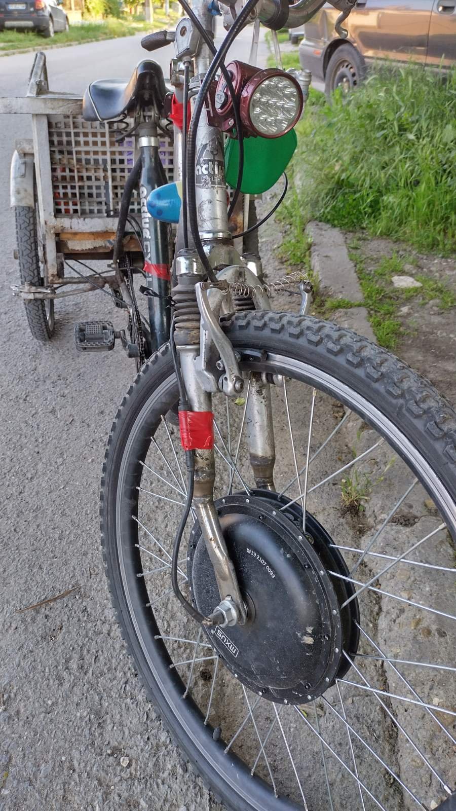

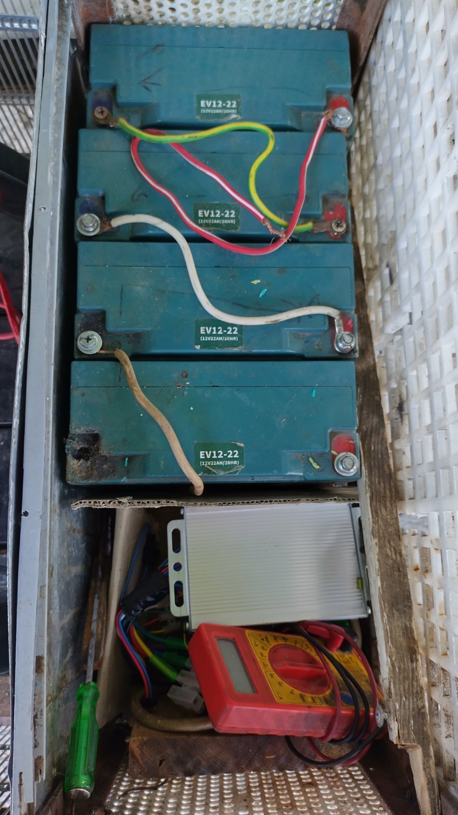

досега не съм се интересувал от електровелосипеди, но един дядо от селото ме занимава да му помогна да си намери батерии. Понеже не се справя много добре с нета. Не че и аз се справям, де. :)
Може ли да ми помогнете да намеря такива батерии:
12 V, 22 Ah . Мисля, че са литиево - йонни.
Благодаря ви!
DundyTheCroc - майстор
Батериите са стандартни VRLA, напиши EV12-22 в търсачката и си излизат.
Като ги сменяш му сложи и едни нови кабели с читави обувки.
goran67 - специалист
Благодаря много!
