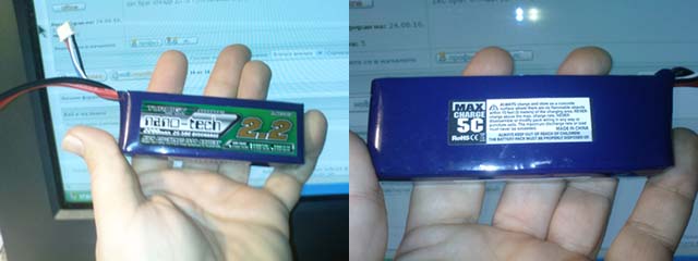

По моделарските магазини има литиево-полимерни акумулатори, включително и наноструктурни, които имат убийствени параметри. Например китайската играчка на снимката е три клетки по 2,2Ah, тежи само 187g, но има 55A разряден ток, в краткосрочен режим до 110A. Т.е. тази въшка дава краткосрочна мощност от порядъка на киловат! На всичкото отгоре се зарежда с 11A и само за 15 минути...
11,1V / 2,2Ah
А ето и една по-лека от 900g батерийка, която дава 7,5kW/kg разрядна мощност - конкретния модел в краткосрочен режим осигурява близо 20 кс! С четири такива можеш да направиш велосипед-драгстер

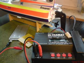

Здравейте приятели, наистина е страшна тая батерия от 117$, обаче ще ти трябват две такива щото с 22V само ще лазиш. Освен това пакетите за RC модели са без никаква електроника (заради изискванията за огромни пикови токове). Забележете куплунга до двата силови кабела, те се включват при заряд в специалното зарядно за RC пакети, например нещо такова http://www.zigifly.com/index.php?page=s ... &Itemid=27
В тези магазини ще намерите също и двигатели по 1kW с тегло 300гр.!!!
И понеже темата е за електровелосипеди а не за RC ще кажа само, че използването на такива компоненти за ел. велосипед е като да впрегнеш болид от Ф1 да ти оре нивата и да тегли прикачния инвентар, не че формулата няма 800к.с. в повече от обикновения трактор. Шегувам се, разбира се!
На снимката е зарядното (Graupner – Германия), с което работя аз.
