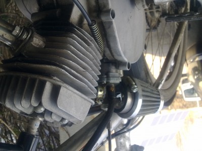

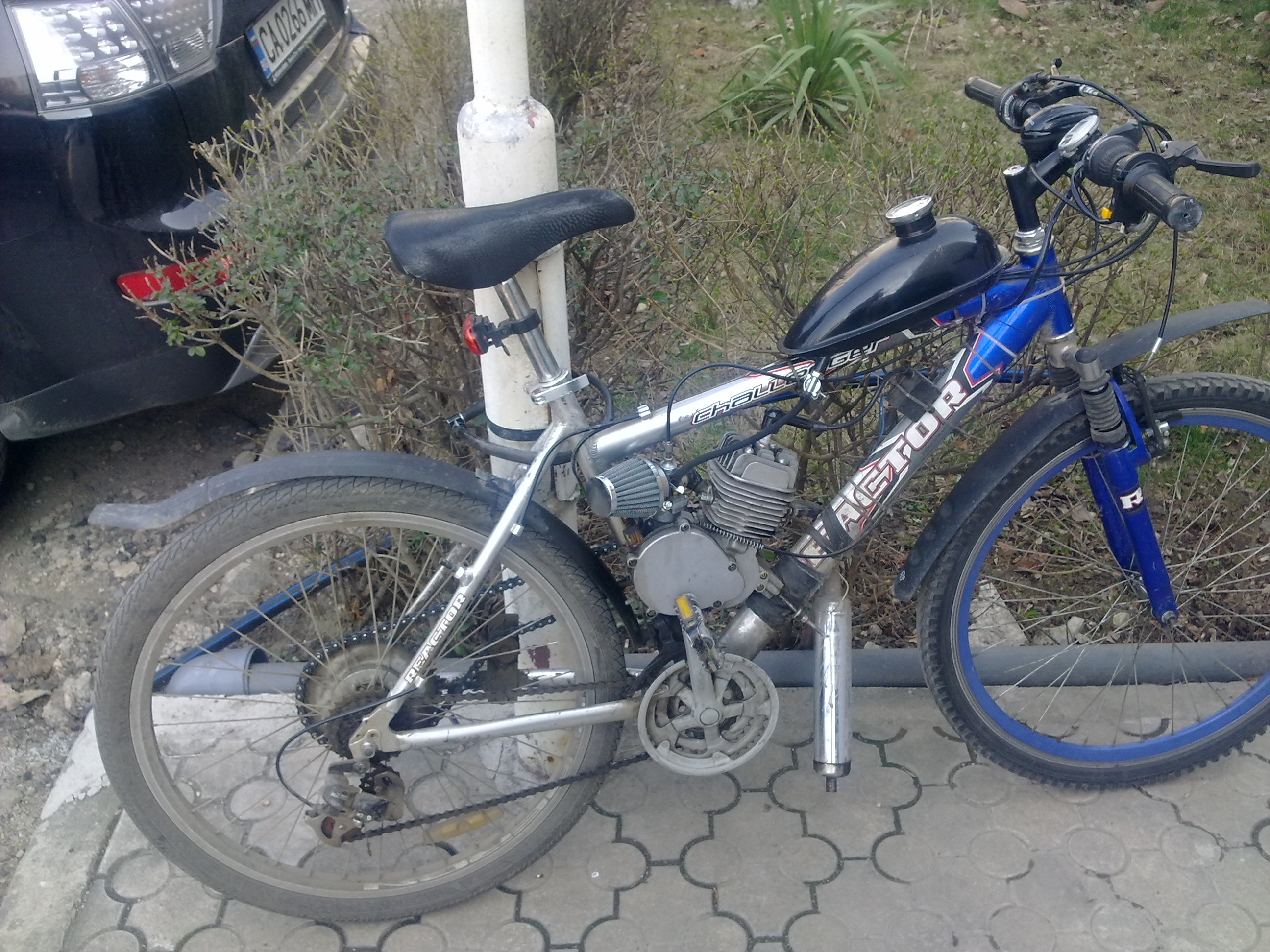

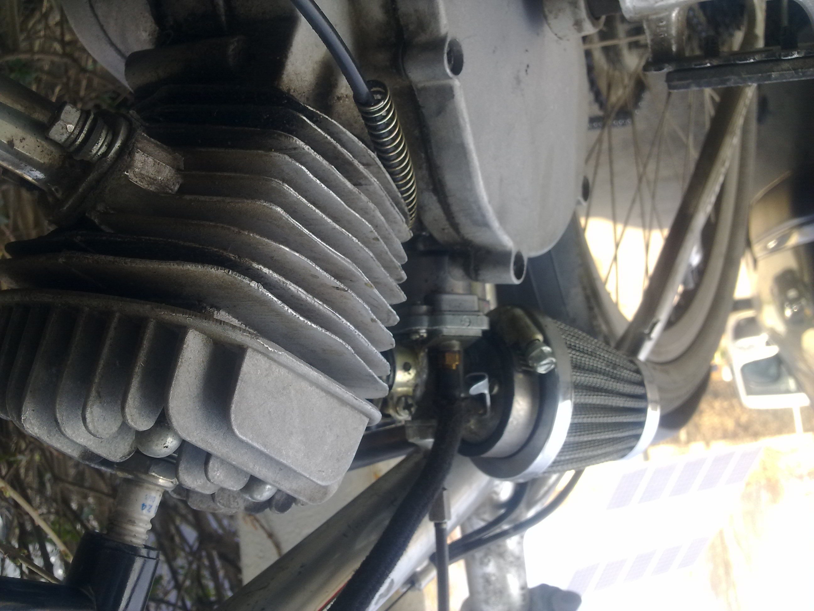

Аз имах бензиново и го продадох на едно момче от техническия. 67кубика беше звяра карах го 3 години. Запознат съм до най малките детайли с тези двигатели. Ниско качество гадна сплав някаква цам имах чуство че може да се прецака всеки момент. Отвътре цилиндъра е покрит с едно като хром слага се на някой модели бмв за по лесно движение на буталото абе нож с две остриета е люпи се като хром олюпили се край никасил се казва сетих се. Мойто се беше олюпило малко ама работеше. Съединителя много гадно направен търках го два пъти те са едни гумички има 2 вида най добре да е с правоъгълните гумички аз съм 95 кг. Карбуратора най ниско качество но е икономичен разход 1,5 л на 100 2.0 на 100 най много с мене. По баир варви много добре по добре от електрическо обаче по нанадолну е кошмар. Трябва масло за веригата, чистене на карб, от вибрациите се развиват болтове разни. По леко е от електрото. Задната капла трябва да е хубава с хубава главина и ако може от дебелите плоски спици иначе проблеми много скъсани спици крива капла главина блокирала. Иначе върви много и издържа на гърч карал съм го от Банкя до Дружба на пълна газ няколко пъти 50-60 км в час може и повече. Сипвай от хубвия бензин.
Прикачам снимка на РЕАКТОРА.
Електрото. Бавно мудно и тежко 500вата 36в с мене де 95 кг все пак съм. Може заради тишината така да ми струва и вибрации няма. Обаче е толкова тежко а е на уж по леко колело- драг онтарио. Прави по равно 25-30 по байр имам чуство че ще изгори нещо ако не му помогна. Баира на дружба към младост с бензинката с 40 нагоре. По нанадолну е ок за разлика от бензинката. Ама поне няма разправййте по чистене на карб и смрад. За мене по добре е ако е електрическо да не е хъб мотор но в българия няма такива.
Моя съвет ако искаш бързо и евтино колело. Взимаш едно женско колело абе става и с мъжко ама женското е по добре. Купуваш си една резачка Хускварна 40 може и повече кубици ако искаш да прави над 80 км/ч. Резачката има всичко висок клас карб, амортисиори., центробежен съединител(много важно ). ауспух няма само хубав но има някакъв.
Преправя се капачката на съединителя да може да се закачи верига (стругар за 5 мин го прави ) реза4ката се монтира на рамката между краката ти веригата се закача за най-голямото зъбно колело от пред а другата си оства на най малкото . Купуваш си от димо рокера на констан величков ръчка за газ и резервоар може и ауспух и газ. Единствения проблем е freewheel nut за да не ти се въртят педалите ако държиш да имаш педали де. Няма го в българия никъде този фреелел. Мойто което правя ще си нося педалите в раницата ако закъсам. По този начин имаш бензинарка с скорости до 12000 оборота.

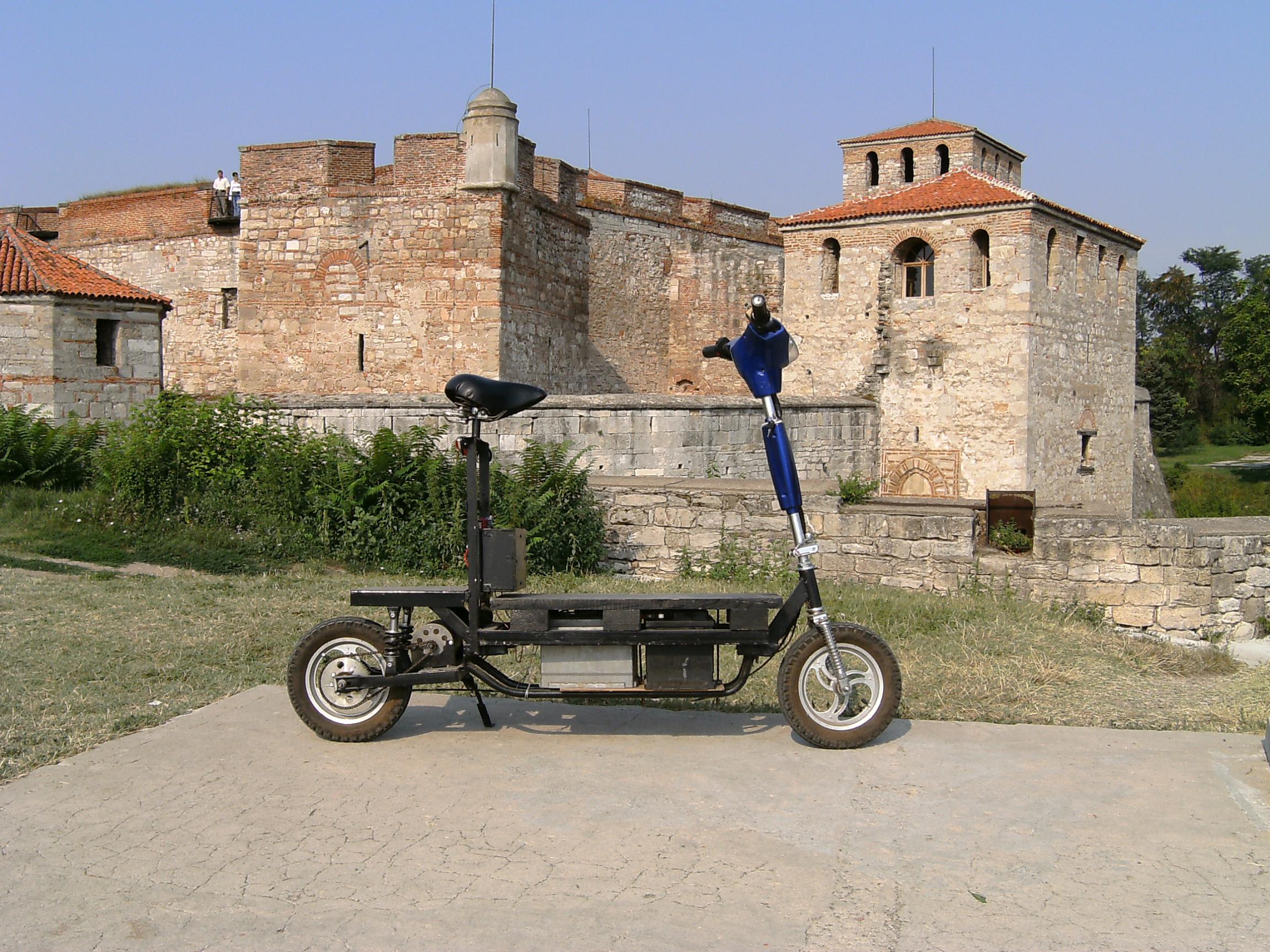

Аз си направих електромоторче от детско китайско още преди 2 г. Взех го за 60 лв потрошено разрязах го и го удължих. По средата е платформа за багаж товаря до 60 кг и мен 85 кг. Така рапределението на товара е равномерно межди двете гуми. Много е удобно особено за пазар влизаш си навсякъде с товара.Аз вече не ползвам колата за багаж ами с него града ние малък. Направих му бар отдолу за 3 акумулатора. Ползвам стари 2 изхвърлени за кола. Така не давам пари за акумулатори , защото като ги смени човек си плаща за цялата икономия, която е направил. Двигателя е на 36 волта но аз ползвам 2 акумулатора те ми дават средна мощност при пълна газ ( директо куплиране на двигателя към акумулаторите ) така отдаването е пълно няма загуби и обикновенно при това положение се движа. Имам плавно регулиране на мощността и конвертор за вдигане на мощността, когато искам по голяма скорост но тогава имам 10 % загуби от топлина.Електрониката съм си я разработвал сам с 2 uc3842. Има и регулатор на тока
( ограничава ускорението) да не вътиш гуми :) тогава отива много енергия на вяатъра. Има невероятна динамика поддържа скоростта при неравности с тези малки гуми което е много важно за лесно управление , ниското раположение на акумулаторите също помага.
motorche.JPG моя звер
