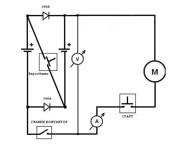

За един наистина нискобюджетен контролер ви трябват два диода, два соленоида от стартер(от автоморгата) и 2 акумулатора по 12в(за 24в) или 6 акумулатора по 6 волта(за 36в).
По-долу съм показал схемата на контролера изграден с тези елементи. Няма скъпи транзистори и загуби на мощност в контролера. С този контролер имате 2 скорости - бавна и бърза - напълно достатъчни за електровелосипед.
Двата соленоида се свързват с лостова система и жило към командите на кормилото, за да може да се управляват механично и да не се губи мощност за електромеханичното им задействане.
За 36 волта, на мястото на всеки акумулатор(по схемата) се закачат по три 6 волтови акумулатора в паралел.

zach_82 – Контролера ти е много идеен, но ако покажеш и малко снимки на “нещото” пък и някой видео клип, ще си супер! :idea: :idea: :idea:
Между другото, тази “сложна” схема може да бъде разчетена и в четири пъти по-малък формат.

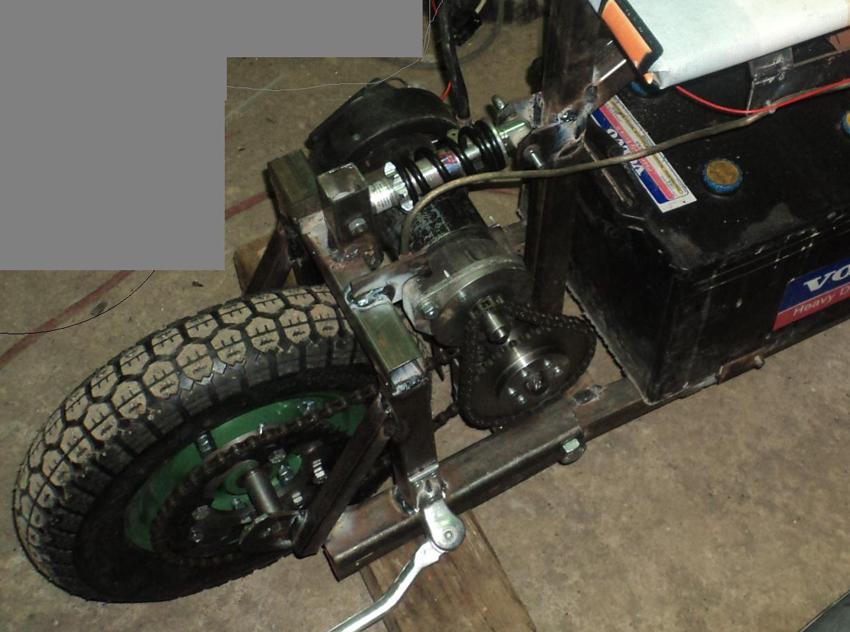

Няма проблем, ще кача някоя снимка, макар че "нещото" съм го монтирал в момента не на велосипед, а на скутер, който си сглобих саморъчно.
Това е снимка на задвижването:

Интересно творение колега ,дай повече инфо за него ако вече си го изпробвал скорост ,пробег
някоя друга снимка :)
zec ingenering - специалист
Монтирал си го на скутер, щото на велосипед няма да можеш, или ако се пробваш все пак - ще изглежда ужасно!!! #-o
"Двата соленоида се свързват с лостова система и жило към командите на кормилото, за да може да се управляват механично и да не се губи мощност за електромеханичното им задействане."
Освен това:
1. Цената на двата 50-100А диода изобщо не е малка.
2. Загубите в тези диоди (дори да са шотки) е в много пъти по-голяма от загубите и в най-простия PWM регулатор.
3. Не коментирам загубите в контакторите (изобщо не са за пренебрегване), а това дето ще се случва с тях във времето на комутация на DC, при многократното и сравнително бавно ръчно задействане.
4. Не знам какво ще се случи на велосипеда (частите му) и на колоездача, когато от нула изведнъж подадете дори 50% мощност на един достатъчно добър (повече от 250W) DC мотор, захранван с достатъчно здрав (не полуумрял) акумулатор?!..... :lol:
Абе така като гледам, май и това лято много мераклий да карат електрички (е-велосипеди) - ще го пропуснат!!! :cry: :cry: :cry:

Това е снимка на механичното задействане на соленоида:
http://i296.photobucket.com/albums/mm18 ... C02549.jpg
Ето и видео:
http://youtu.be/haJiJjDBIL8
За диодите съм използвал такива от стар алтернатор. Те за на две плочки по 3 броя.
Свързал съм ги паралелно по три на всяка плочка - това е.
Досега съм похарчил около 50 лева, главно за стругарска работа.(Другите части ми се размотаваха из гаража)
Върви много добре, не съм го пробвал надалече още, но около 5 км минах и светодиодния ми волтметър, не беше паднал с нито едно ниво надолу.
zec ingenering написа:
Точно на велосипеда е по-добре да се монтира, понеже там можеш да врътнеш един оборот СЪС педалите и чак тогава да включиш първата скорост-така че всичко да стане много плавно.
Наистина има някакви загуби в диодите на бавната скорост, но на бързата няма абсолютно никакви, а предимството контролера да ти струва почти нула - остава.
