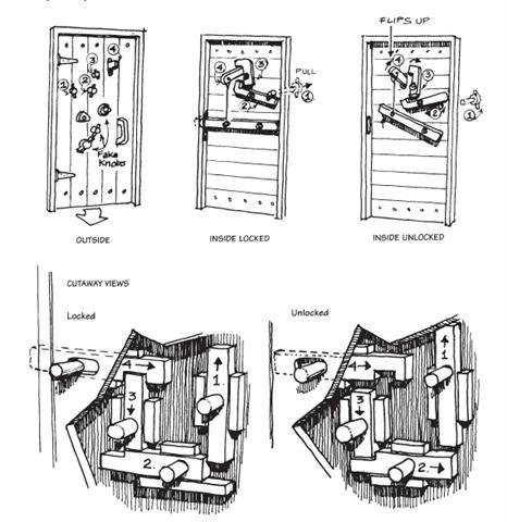

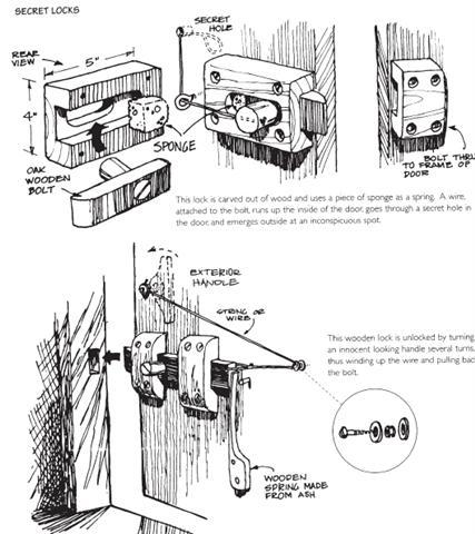

Още 2 хитри механизма
Забележка - резета от първият тип се отварят извънредно лесно с кредитна карта.Гледал съм го по филмите и веднъж се наложи да го ползвам,когато си забравих ключа-стана за 3 секунди....
Втората използва строга комбинация от движения за отваряне на вратата
emil_v r
- Мнения: 1845
Тези последните съм им голям фен . Механична логика , страхотно .
Напомнят ми на едно стрелящо у/во с газов патрон . Ударник и спусък - отваряш и буум -в главата
Може и да се електрифицира.
