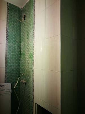

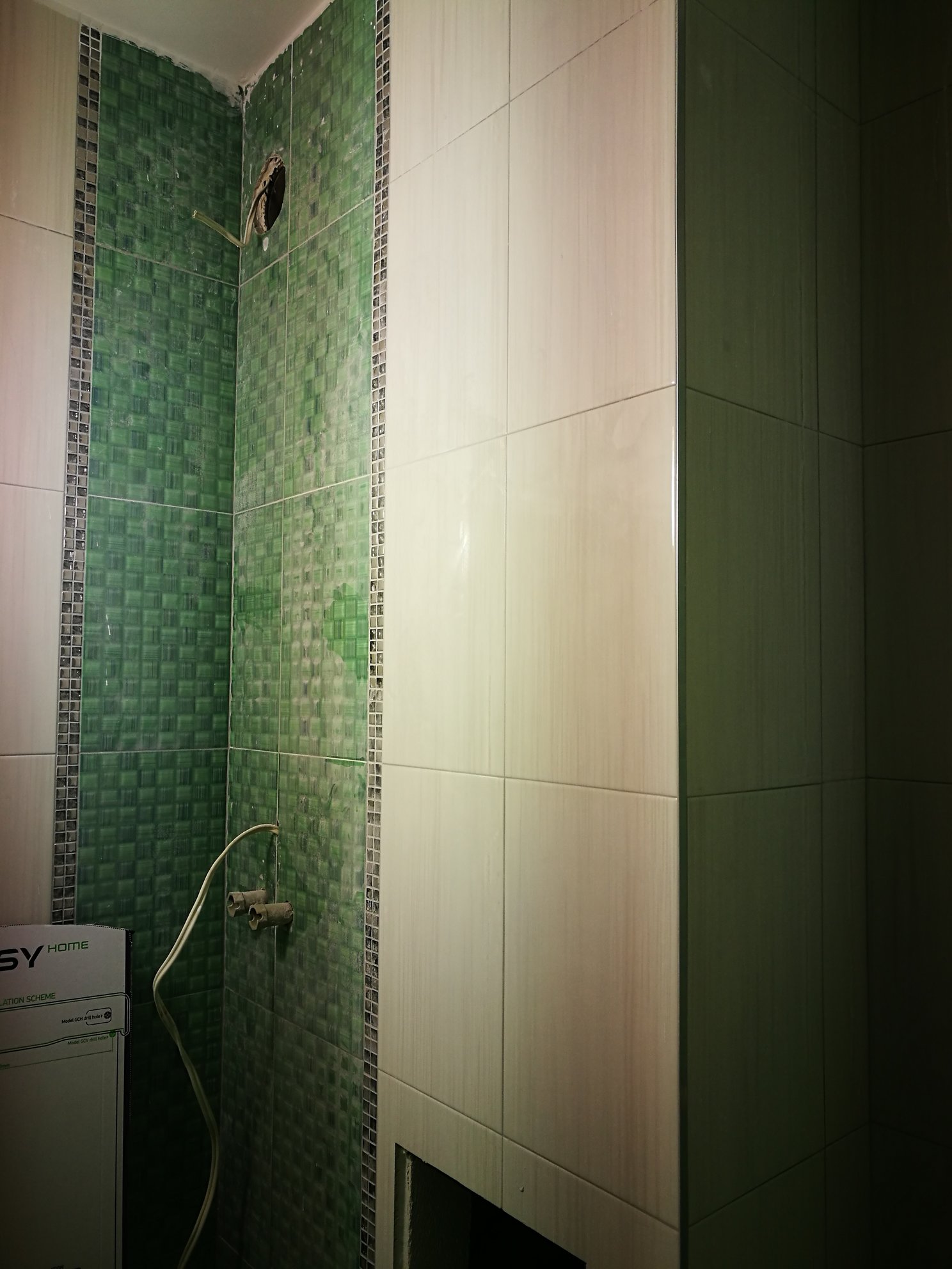

Zdrav4i написа:Зидарията е под формата ГДобре де не можеш ли на друга стена да го монтираш и да спиш спокойно ?
Според мен няма да падне, но не искам да се изказвам категорично, за да мога и аз да спя спокойно
muhala написа:Закачи едната "лапа" на ъгъла!Zdrav4i написа:Зидарията е под формата Г
nikolovvd написа:В предложеният от мен вариант изходих точно от проблемите при пробиването на подобни тухли. Ако се слагат само крепежни елементи (дубели например), то отворите ще трябва да се пробият много внимателно и без никакви удари/вибрации. Този тип тухли са големи боклуци. Ако се улучи пробивания отвор да е между 4 отвора на тухлата, както е показано по-горе и тухлата се разтроши, ще се получи поне 20 мм дупка. Тук важи с пълна сила правилото на куршума - малък входен и огромет изходен отвор.Аз пък го виждам с нещо подобно https://www.google.bg/search?q=%D1%82+% ... 6WJFQ1GJkM:
Отворите се прибират много внимателно с няколко различни свредла - от малък към по-голям диаметър. Бавно и без натиск. Болтовете се заваряват предварително за винкелите и след това като се промушат през ревизиония отвор се прекарват през пробитите отвори. Поне аз не виждам друг начин за монтаж на носещите болтове/анкери или както им се казва.
nikolovvd написа:Сложността идва от това, че ревизионият отвор е на около метър под мястото, където трябва да се монтират болтовете. Ако имаше пространство можеше да се направи много по-добре, но ограниченията не дават възможност да се направи най-доброто.Метър под мястото на болтовете е облекчение, а не сложност - представи си вилица, която промъкваш през отвора, захапваш главата на крепежа и стягаш от външна страна. Единствения проблем е да накараш жената да държи вилицата докато ти стягаш или обратното, ти държиш, тя стяга.
