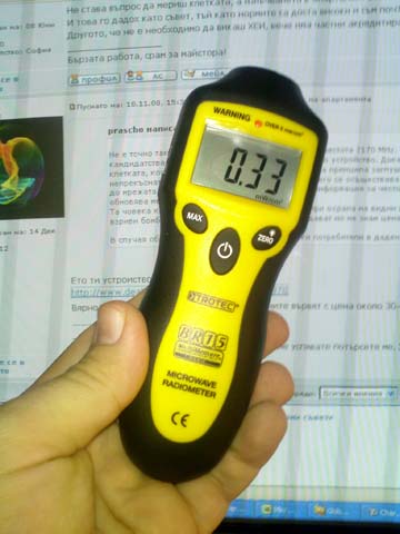

hygro - майстор
Ако действително сериозно те притесняват микровълнови излъчвания, това е уредът за контролирането им:
http://www.technooptima.com/catalog/ind ... Path=76_57
Статията още не е готова, така че за подробности виж тук на девета страница:
http://www.technooptima.com/catalog/pdf ... ure-gb.pdf
Микровълнов радиометър
