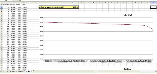

zec ingenering - специалист
Аз от химия не разбирам, разбирам само от ТОК (дае понекога си приказвам с него). Периодично на тестовия му свалям параметрите, до сега втора година и около 3000км. не е мръднал. Ше треа да почекате още поне 3 год. за да си приключа теста до края. Тва са си най-обикновени акумулаторчета за най-обикновени електрички. За теа дет са по-екстрийм си има и по-екстрийм акумулаторчета. Най - добре е зимаш – пробваш, ако ти хареса ОК! :2thumbs:
