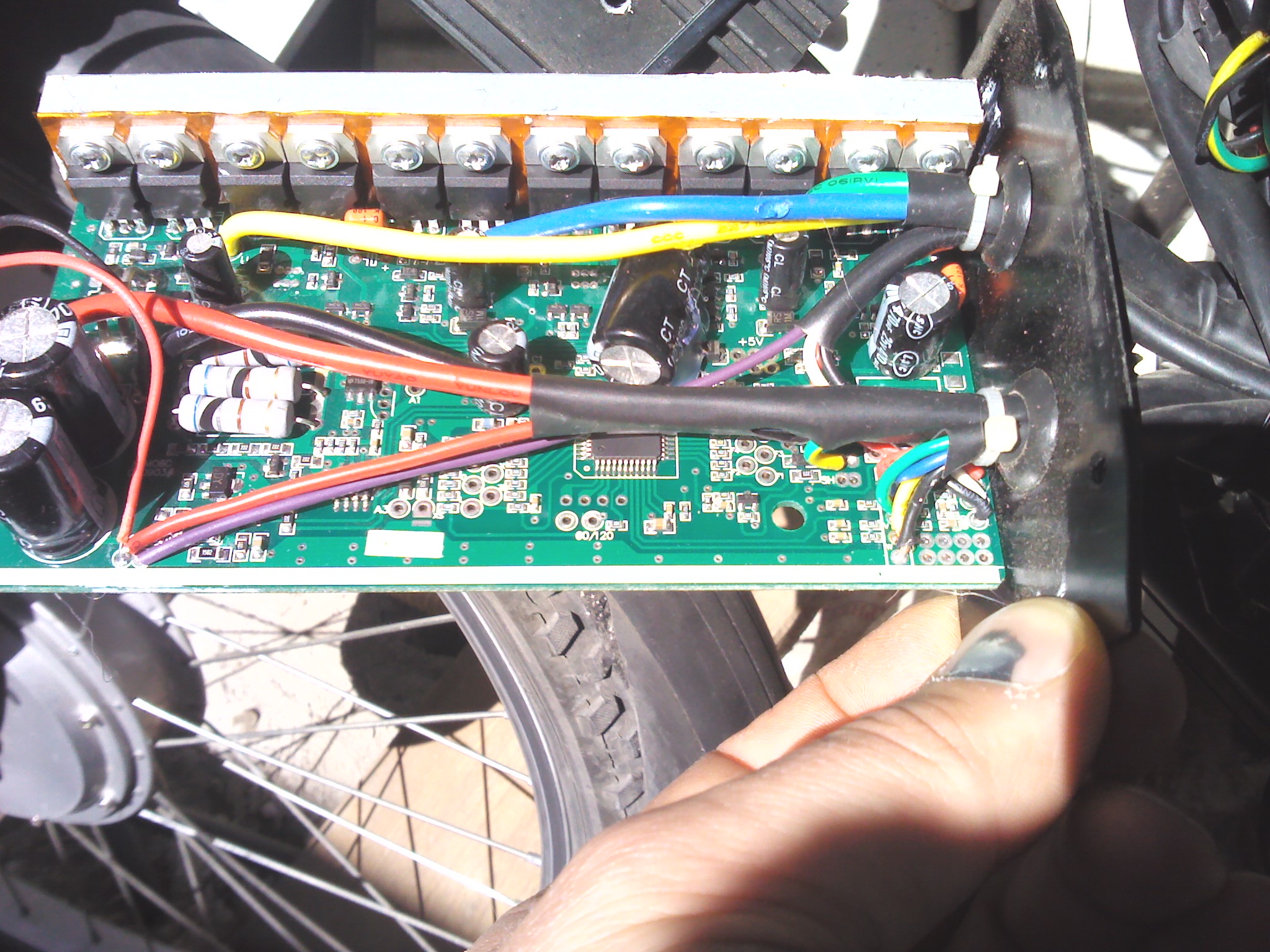

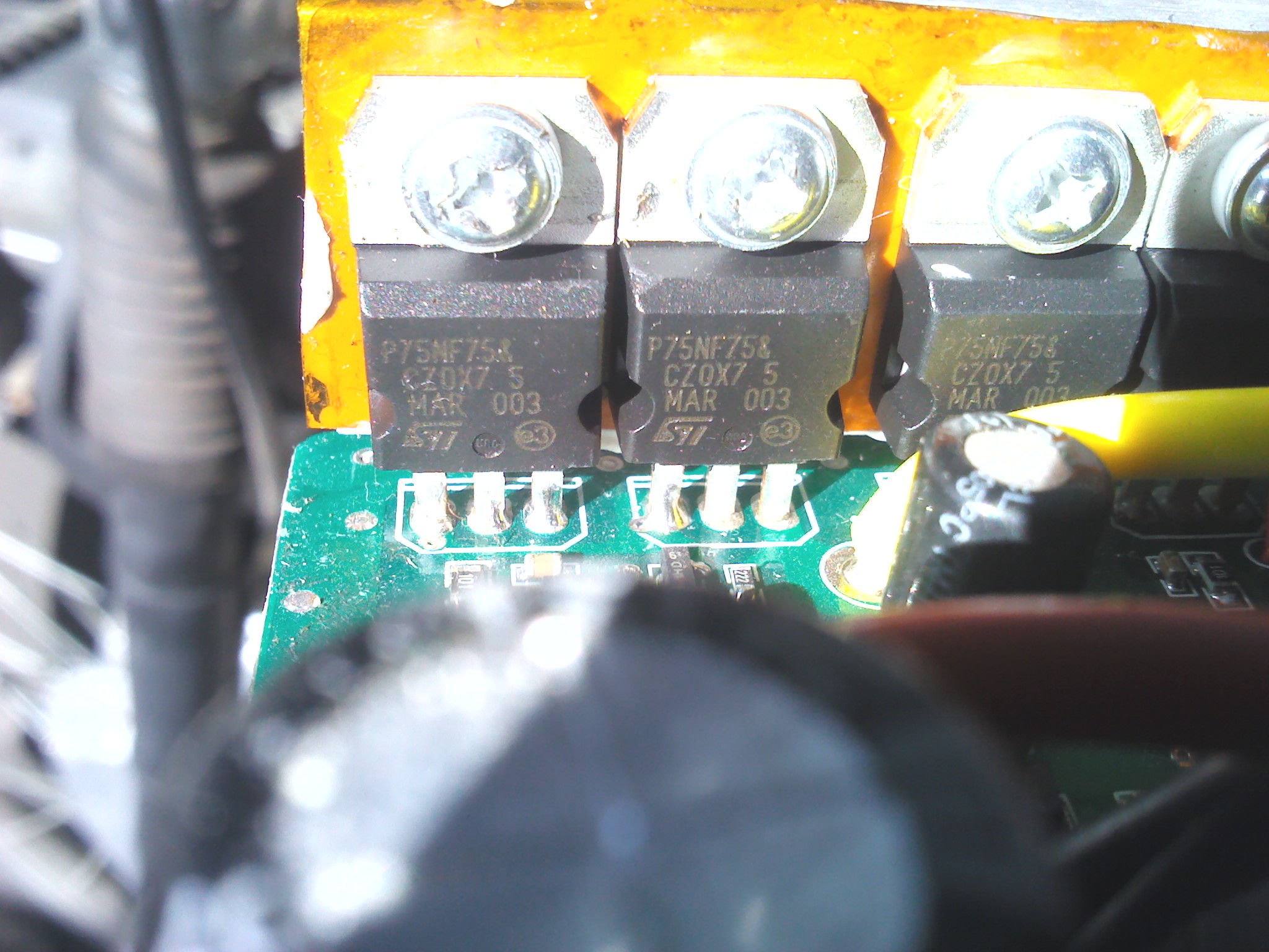

Здравейте, вчера отварях контролера да проверя за въпросните кондензатори и има няколко на 63V и няколко малки на 25V. Кита е от скот 500W 36V мисля да му сложа още 12V днес пък ще видим какво ще стане. С зареждането ще е малко кофти, понеже не ми се купува ново зарядно, защото като се скапят батериите мисля да минавам на по добри. Гледам, че доста хора вече карат с различни видове литиеви батерии, та въпроса ми е към тях от къде са ги взимали и горе долу кои излизат най-добре като цена - качество?

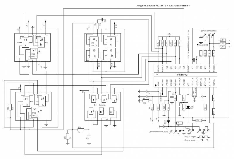

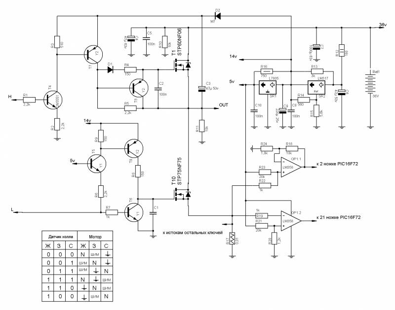

Е тва е от първия ми КИТ. Ако някой го интересуват схеми или друго - казвайте да качвам.

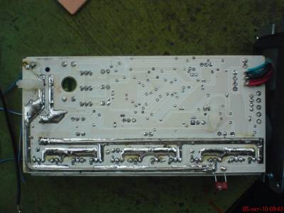

ludiagsm
- Мнения: 359
Колега дай верно некви схеми , защото онзи ден думнах един контролер, 48волта 1000вата . +52 волта му беше подаден на +входа и по невнимание не бях изолирал мъжките кабелни обувки на проводниците на хол сензорите и кабела -52 волта от батерията се докосна до +5 волта захранващия на хол сензорите и контролера неработи. Отворих го видимо нищо не е изгоряло. но нямам захранване +5 волта нито към хол сензорите нито към тротъла , предполагам че е нещо дребно от сорта на 7805 смд вариянт ,или някое предпазителче ,ще съм ти много благодарен ако ми помогнеш със схема или съвет
пп: един от хол сензорите на мотора също е заминал пуснах го на друг контролер и ми дава +4,7 волта постоянно на изхода си независимо дали се върти мотора или не ,та в понеделник ще купувам и хол сензор.

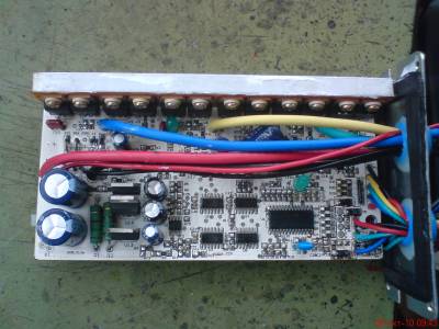

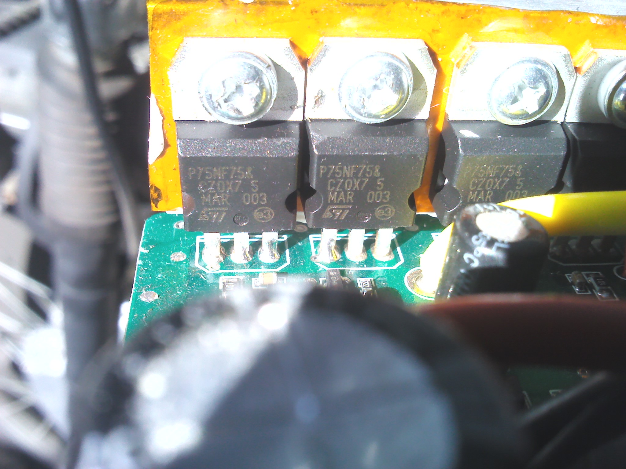

Subsa
- Мнения: 358
75V транзистори, може да изкараш и 14,4V*5=72V батерии, но работата ще е наистина на косъм!!
Сега трябва да си с 14.4V*4=57.8V
Така като го гледам са реализирали 3 пълни моста за всяка намотка на двигателя, жиците към двигателя 3 ли са или 2?
Ако имаме пълната електрическа схема на контролера, можем да правим подобрения и модификации.

zec ingenering
- Мнения: 118
Е те това са схемите на този тип контролери, има и други дето е използван друг процесор и са премахнати допълнителните CMOS чипове, обаче всичко останало с известни вариации е практически същото на всички контролери (захранване, драйвери на фетовете, входно/изходни вериги, филтиране и силова част). Винаги захранването на Hall сензорите идва от +5в през диод 1N4007 предназначението на които е при пробив (скъсване, окъсяване) в кабела на мотора да предпази ВСИЧКО от полазване на +ХХ волта по платката. В конкретния случай незнам какво точно е станало.
Subsa, Двигателите и контр. дето ги коментираме в момента са трифазни и имат по 3 силови жици, теа дет са с 2 са обикновени четкови мотори и контролерите са им доста по-различни. А по отношение на обороти/напрежение нещата са мноого интересни, ама за днес толкова.
