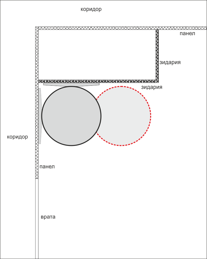

Тази стена която почти не се вижда - на която е подпрян шаблона за бойлера? Тя каква е, на къде е, там предвижда ли се нещо? Общо взето пак в същото кьоше, само че на другата стена
Zdrav4i - напреднал
Ако има възможност да изкарам тръбата обособена за вентилация и да бръкна през отвора ще е по-лесно да сложа на задния край една планка вместо да мъча винкелите...но тая тръба няма махане...
Zdrav4i - напреднал
Там непосредствено има врата а ако се окачи бойлера там се губи вентилацията....освен това вече е положена санитарията и няма как да дупча цялата стена и да изкарвам планки
zdravcho - специалист
Нещо такова ли е схемата?
Zdrav4i - напреднал
От дясно е сухо помещение пак баня...нещо като перално....и не е толкова голяма стената...а там където си позиционирал бойлера ми скрива вентилацията....
Ти бойлера къде мислиш да го слагаш - на мястото с черно или на мястото с червен пунктир? Няма ли да е над изводите за вода и кабела? Ползвай схемата да донарисуваш и разясниш кое къде
Zdrav4i - напреднал
На червения пунктир ще е да .... Там има вентилация където си го позиционирал.
