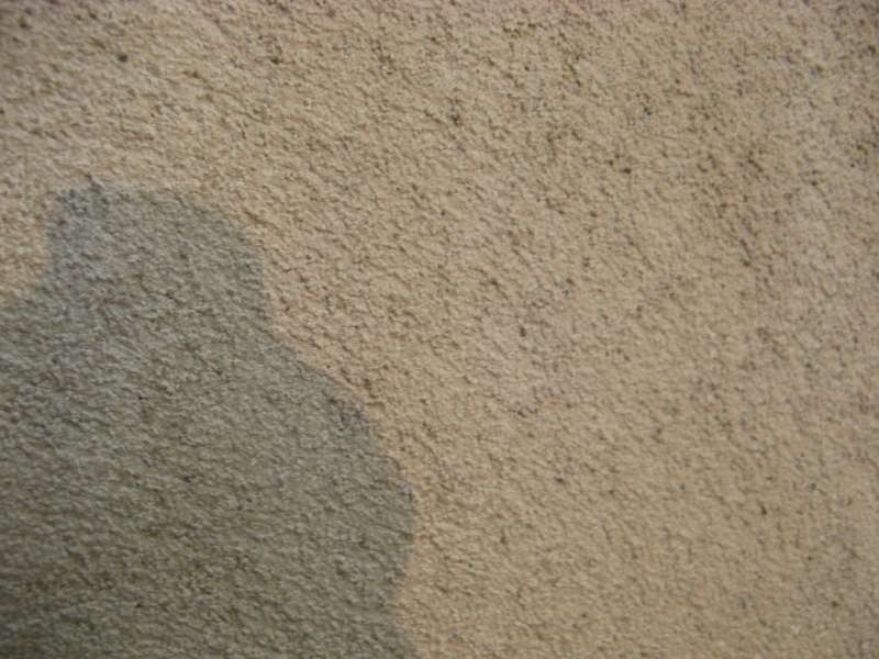

Мазилка хастарна Боропласт 33

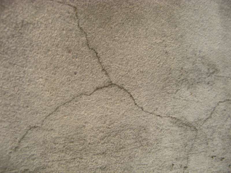

Конкурентен продукт

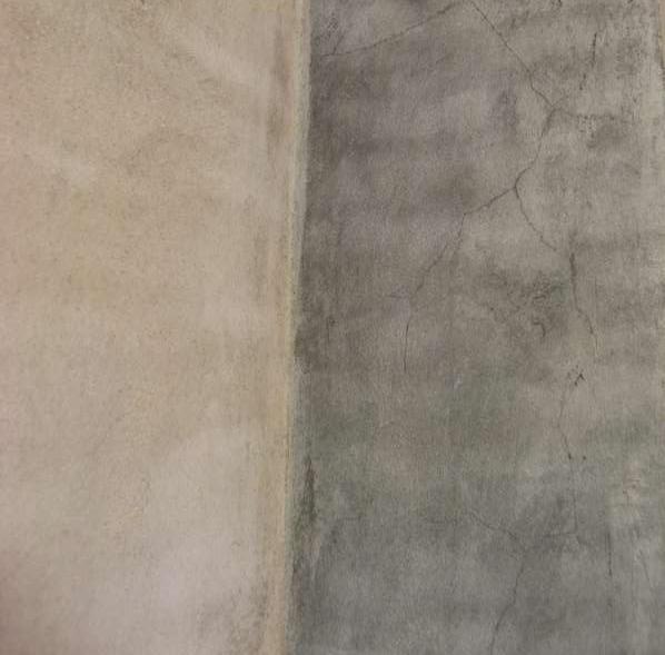

Отблизо нещата изглеждат така:
Боропласт 33
Дясна стена - Боропласт 33
Лява стена - конкурентен продукт

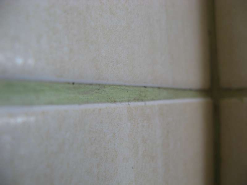

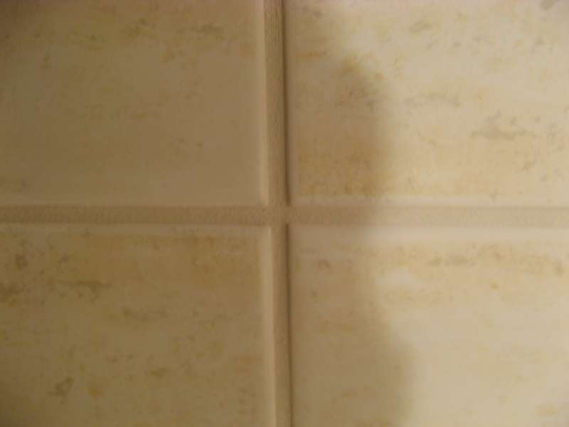

Фугираща смес Фугаколор (бях споменал преди време тук, а сега и снимки)
Конкурентен продукт
Фугаколор - цветът би трябвало да е шампан, но няколко дни след фугирането стана отровнозелен

Тъй като целта на тази тема е по-скоро антиреклама, няма да споменавам наименованията на конкурентните продукти. Само ще отбележа, че единият (мазилката) е по-евтин от аналогичния на Боро, а фугиращата смес е с около 10% по-висока цена.
Условията на "експеримента" са напълно идентични:
- околна среда - една и съща (от снимките с мазилката се вижда даже, че става въпрос за две съседни стени);
- майсторът - един;
- използвани инструменти - еднакви;
- спазени инструкции за употреба, отбелязани върху опаковкитв.
