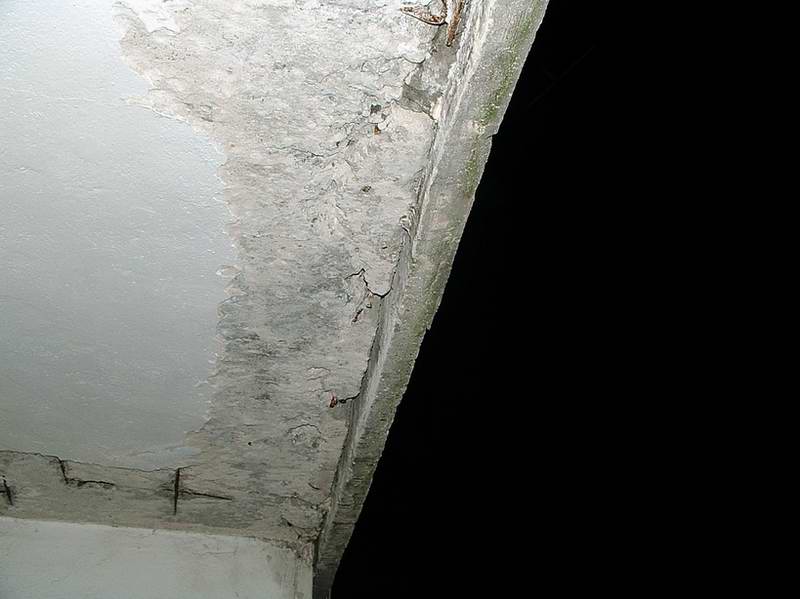

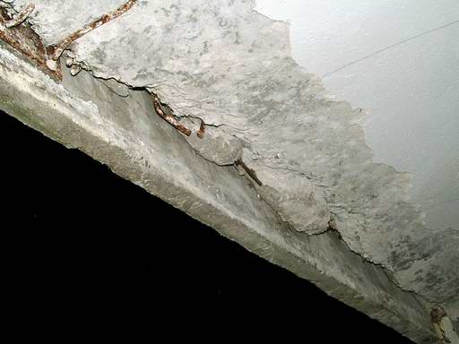

С какво е най-добре да се запълни фугата на снимката.( между плочата и парапета на терасата)
- с болкит , с пяна , с каменит или с комбинация от тях ?
тераса
masteradmin - майстор
Мисля че първо трябва да спреш теча ? Като гледам това май е терасата над вас или се лъжа ?
vold - помощник
Да това е терасата над мен. Тези огромни дупки бяха запълнени с обикновена мазилка , за това и беше напукана и мухлясала.
Как да се спре теча ? Тези парапети са класически (от 5см панел хванат в двата края),
и като се нагрява явно се разширява и свива , та големината на фугата сигурно варира денонощно и сезонно !
Май трябва да е нещо гъвкаво ...
vold - помощник
Терасата се подготвя за слагане на дограма .
Разумно ли е дограмата да се захване за тавана, така процепа ще остане отвън, също и водата .
А може би терасата отгоре няма необходимия наклон и водата не се отича правилно или чучура се е запушил и не е с нужния дебит. Май трябва първо да погледнеш терасата над вас. Лисни един леген с вода и виж дали не се събира някъде.
Според мен нахакай 3-4 туби силикон и отдолу си подмажи
Стефан - майстор
Според мен, каквото и да се прави отдолу, докато не спре теча отгоре, проблеми винаги ще има.
