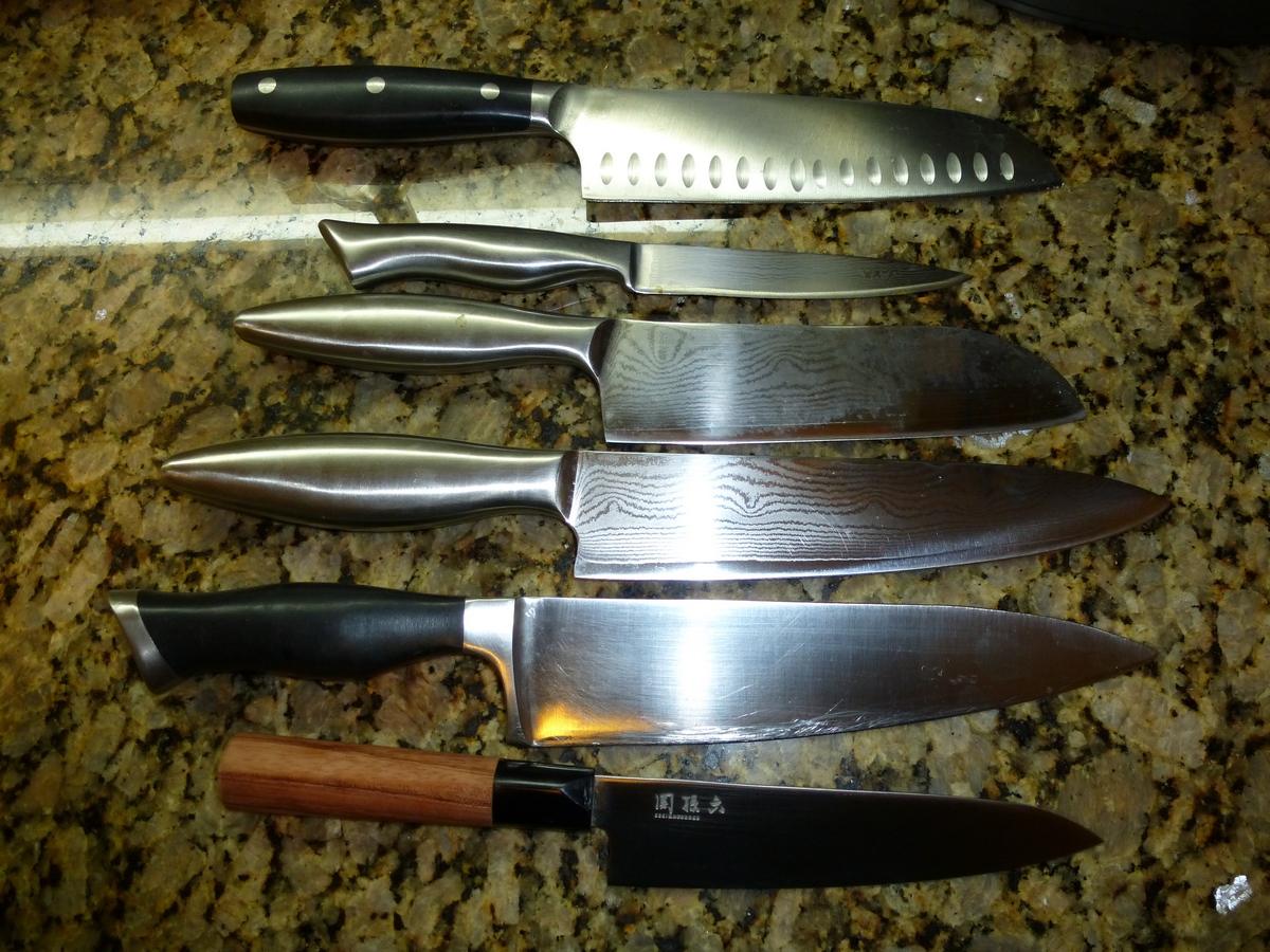

Снимки и видеоклипове на кухненски ножове, които съм/използвал или са ми били предоставени за заточване или проба:
Swiss Classic Santoku
6.8503.17
https://www.youtube.com/watch?v=Zss7raOrO0E
https://www.youtube.com/watch?v=_1Du6rVle7s
https://www.youtube.com/watch?v=jdUrLj-m7_M

лек и тънък - добре за ръката на жена, но лошо за рязане на твърди кореноплодни
прилична дръжка, но можеше да е с по-добро сцепление
удобни размери за малка кухня, но можеше да е с едни 5мм по-широко острието
