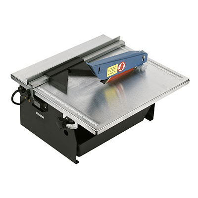

Планувал съм освежаване на коридора с теракот, който мисля сам да слагам. Предстои ми закупуване на машинка за рязане на плочки като цените в железариите около мен варират от 45 лв до около 60-тина. За мен това никак не е малка сума, а и искам да взема такава, която да ми върши работа и да имам идея какво купувам, а не просто да се оставя на преценката на продавача. С други думи - има ли нережещи машинки? :) ... или нещо, което трябва да се съобрази при покупката на такава ... ?
И още нещо ... един от моделите разполагаше с приставка за рязане на кръгове в плочките. Има ли друг вариант за изрязване на такива или това прави тази машинка фаворит? (цена 57лв.) :) ... Предварително благодаря за съветите ...

Ами аз не съм специалист и еднственото което ми идва наум е , че една от машините с които съм рязал имаше доста голям луфт на режещата част и понякога в единия край на плочката беше 165 мм ,а в другия 167 :?
Това за мен би било определящо- минимални луфтове на режещата част и по здрава конструкция за запазване на малките луфтове и впоследствие!

Приставката за кръгове не става за нищо - спокойно може да я изхвърлиш. Най лесно се режат кръговете с бормашина и боркорона, а ако са много големи просто режеш плочката на 2 и с конски клещи трошиш докато стигнеш очертанието.

zdraweite.az sam maistor oblicovki i nastilki i prosto mi stana smeshno dokato cheta i waprosa i otgowora.wjarno e che mashinkata za otvori e pochti neprilojima,izpolzwa se w kraen sluchai samo za malokalibren fajans!kragli otvori ne se prawjat i chrez rjazane na plochata!celijat estetichen efekt se gubi...nai lesnijat i barz nachin za prawene na otvori e s ugloshlaif sas diamanten disk za suho rjazane...prawjat se njakolko razreza dokato se razkrie otvor po malak ot neobhodimija ni,sled toba se dooformja s armaturni klesti,kolkoto po malki tolkowa po dobre...no opredeleno ako najamate opit ne wi preporachwam da probwate tova.kolkoto do mashinkite za rjazane koito spomenawate ot 40-60 lewa ,naistina ne wijdam smisal ot tjah...izwarlete gi :) ste se skapjat barzo ,a i ne wjarwam che ste rejat granitogres primerno:)nai dobrija nachin da razreshite wsichki tezi problemi e...naemete si maistor:)

Ако мислиш, че ще ти излезе по-евтино да си направиш плочките сам - отдели половината цена за майстор и си купи хубав инструмент, защото ако ти се получи добре, може да захванеш нов занаят. Клиенти много.
Аз лично ползвам подобна машина - с диамантен диск и подаване на вода за по-лесно рязане - без прах и съхраняване живота на диска.
Реже дебели и здрави плочки плюс гранит като халва.

Аз ползвах една такава за моите плочки. Страшно съм доволен - много прецизна машина. Марката е Walter, модела - не го знам. Взех я на заем от един приятел, като му обещах да му купя диск. Той твърди, че цената и е около 350 лв.
Впечатленията ми са както следва: никакъв прах, мазно и точно рязане (размера на всичките отрязани плочки беше еднакъв - никакви разминавания), минимални повреди на гланца (изхвърлил съм само 2 плочки, при това заради моя перфекционизъм).
Накрая като ги наредих се оказа, че е станала перфектна права линия от страната на сряза.
