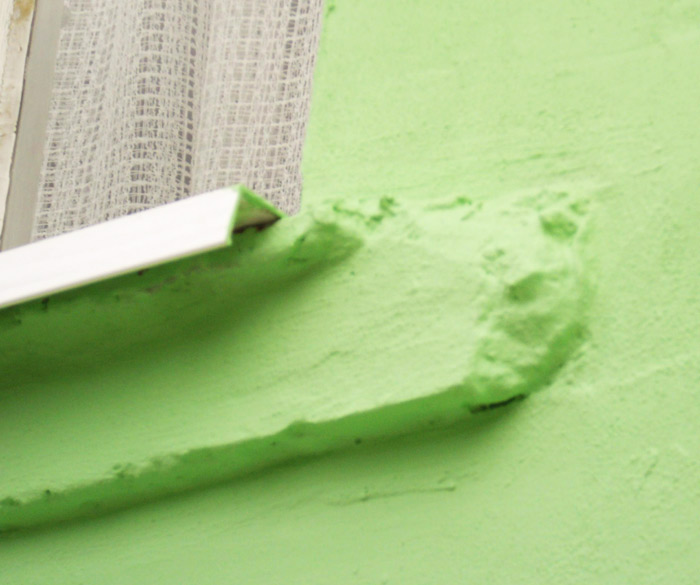

наскоро санирахме къщата. След нанасянето на фасагена от майсторите
обаче, се натъкнахме на нещо неприятно - фасагенът беше нанесен
върху подпрозоречните первази, без същите да са доизградани.
Прикачил съм снимка, която говори сама за себе си - десният ръб на
перваза е разрушен, а върху него вече е положена боята. Дайте
някакви хитри идеи как да доизградя разбитото, за да се получи
естетично?
EDI - майстор
Лепиш стиропор или фибран, след което оформяш с лепило и мрежа и боядисваш.
А дали ще се залепи хубаво стиропора или фибрана върху фасадната боя?
Някакво лепило за лепене върху такава повърхност?
Фасагенът е на Капарол, с някакви добавки на силикон и смола вътре, за да е водотблъскващ.
Spassow_lbg - специалист
слагаш и по един дюбел за изолация например и няма да мръдне
nihonjin - специалист
Наскоро правих такова изпълнение в къщи.
1. Мажа с Боро контакт грунд - розовия
2. Лепя парчета Фибран с лепило за топлоизолация
3. Шпакловам с мрежа и същото лепило.
4. Шпакловам с фасаден колоркит. Шкуря.
5. Грундирам с разреден Фасаген и боядисвам с Фасаген
От дюбели няма нужда, излишно усложнение.
