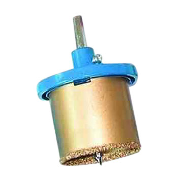

Искам да разбера разнообразни медоти за направата на отвор в плочка(фаянс, теракот, гранитогрес и др.) по най-лесния и удобен начин, като изключим тези с ъглошлайф, бургии и разни такива щуротии :)
П.С. Плочката не е залепена!
Благодаря :)

боркорона -тази " щуротия" върши работа

С Wolfcraft .А ти пита за принцип-не за марка.Работя на по ниски обороти на чиста повърхност (парче гипсокартон или XPS ).Така водещото свредло "потъва" .Стартирам от парче лепенка за да не плъзга бургията

А диаметъра на отвора в плочката според самата боркорона ли се определя ?

При първият вид ти го регулираш,а при втория са фиксирани няколко размера (най- използваните)

За втория вид, накрайника става ли за SDS перфоратори
и какъв е шанса да се счупи обикновена фаянсова плочка ?

Не се използва ударно действие при пробиване на плочки.Може ако имаш SDS адаптор,но по добре използвай по лека бормашина

На този перфоратор http://megashop.bg/bosch/product_info.p ... cts_id=394 има ли възможност да се сложи тази боркорона и на малки обороти без удар да стане дупка ?

:lol: аз ги пробивам даже с акомулаторния винтоверт,за дупка не ти трябва перфоратрор а бормашина с плавен спусък Иначе става мно все едно да биеш комар с гаубица.Друг е въпроса ако просто искаш да си купиш перфоратор.Тогава разгледай добре отдел "електро инструменти " във форума и си избери.Защото точно този аз не бих си купил
