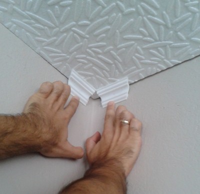

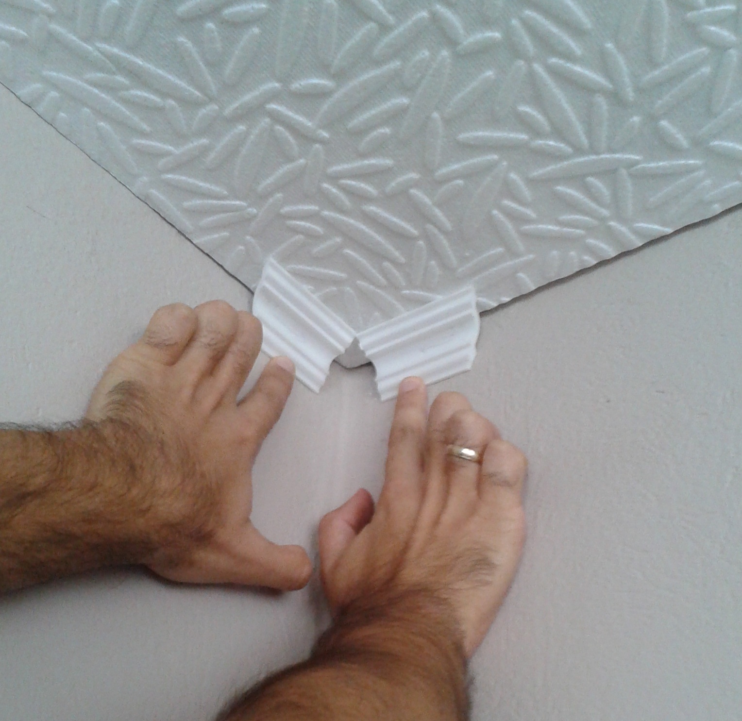

На тавана налепих 3см стиропор и отгоре 0.5см стиропорени кори/фигурки.

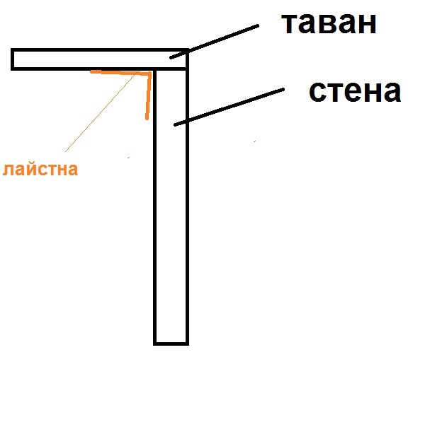

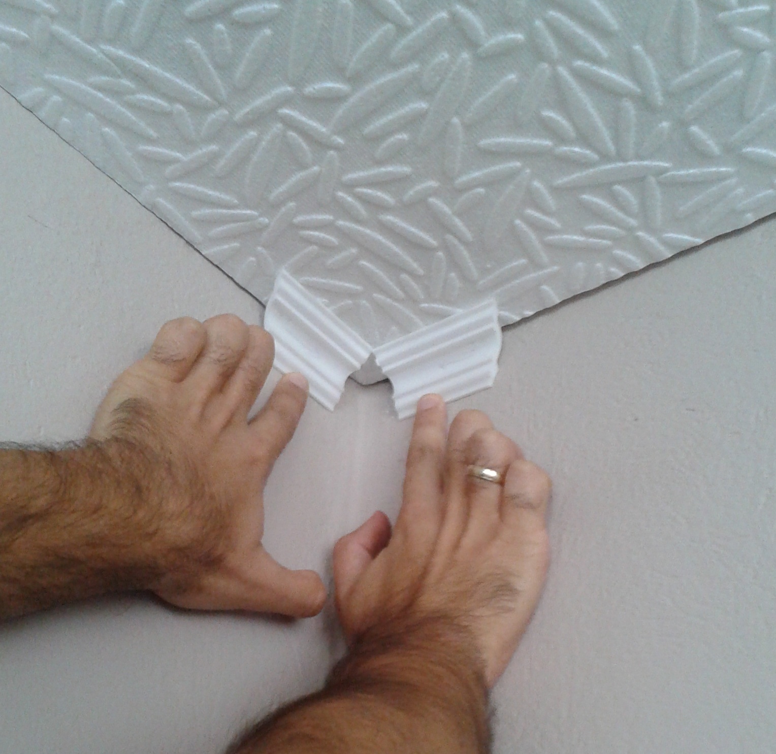

Купил съм и стиропорени лайсни, но не мога и не мога да ги изрежа за ъглите.
Ако е само за прав ъгъл е лесно. Направих си приспособлени от гетинакс за
изрязване под 45 градуса, но не става.
Лошото е, че лайсната не ляга на равнина ами стой под ъгъл спрямо вертикалната стена.
Ето как изглежда без да са изрязани лайсните при опит за сглобка:

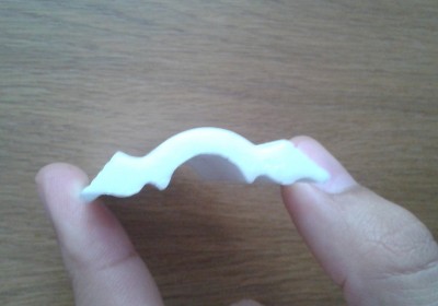

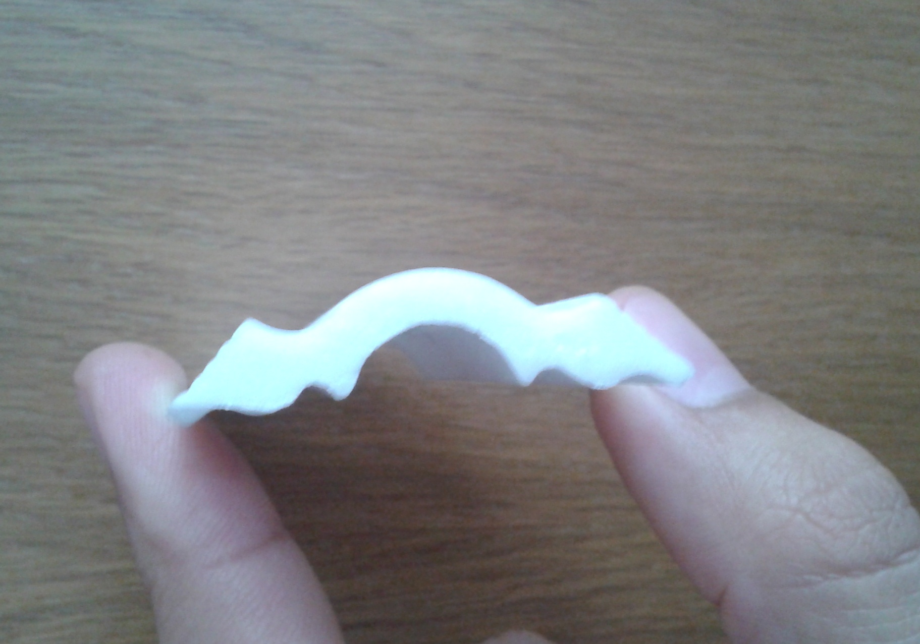

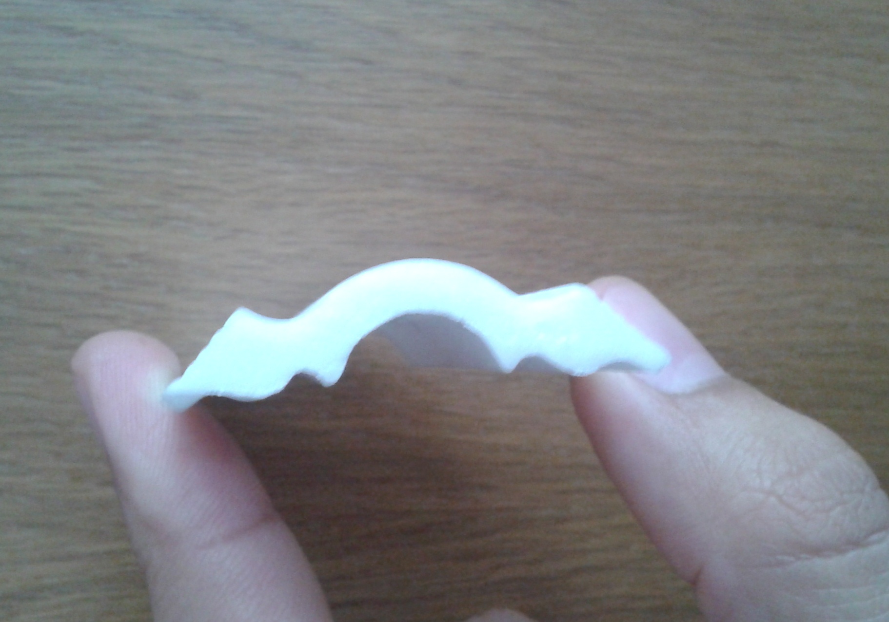

Ето и профила на самата лайсна:

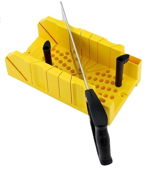

ralev - специалист
с герунг кутия

В какво направление и на колко градуса?
EDI - майстор
Аз ги режа с макетното ножче. :-D Деля ъгъла на две :wink: , режа първото, после другата част и така.Ако нещо ти остане фуга с пръста акрилен силикон и си готов.

stomanata написа:
Ето това е проблема, както и да режеш, не можеш го уцели. Затова ползвай съвета на Еди, на разминаването сложи акрилен уплътнител.
radius - майстор
Като лепих моите установих, че понеже лайстните са със липсващ заден ъгъл, могат да застанат не точно по ъгъла между стената и тавана. И после дори да ги режем под ъгъл 45 deg, няма да паснат, защото са завъртени аксиално :roll: .
schuldiner - майстор
radius написа:
Ааа, можеш, можеш. Първо отрязваш половината, която е към тавана на 45 градуса, после по вертикала ЗАрязваш (с наклонен нож) под 45. Като отваря отдолу, затваря отгоре, значи намаляш градусите на отрязаното към тавана, а правият ъгъл към двете стени е леко тъп.
