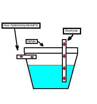

Нещо таковаhttp://www.napravisam.bg/index.php?id=visual&sid=80,но с вода вместо бризентовия плик. .Някой знае ли как се прави?
Bechev - специалист
Това,което имах предвид е също като тази кофа само,че с вода до определено ниво.Искам да го използвам за почистване в помещение след ремонт.
Трябва да плътно затворено и да създадеш негово си налягане. Нали затова ти показвам наргилето.
Проблемче е завихрянето от скоростта. Затова ги купуваме водните прахосмукачки.
Преди време в някакъв форум обсъждаха обсъждаха обсъждаха и някой правеше правеше, но и след месеци нямаше водна прахосмукачка.
Дано тук...

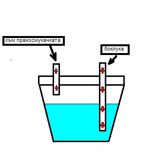

Ако обърна изхода към прахосмукачката така маже би ще се получи завихряне :? ?Капака е затворен плътно и така може би!?
null - специалист
зависи какво ще смучеш
Аз пробвах преди няколко години да си правя такова нещо. Исках да смуча от виброшлайфа праха от шпакловката. Е да ама не. Тоя прах много се пени и всичката пяна отиде в прахосмукачката. Изгоря. Два пъти :)
Със сегашната не би трябвало да имам проблеми да си го ползвам, ама ремонтите ми свършиха ... жената не се е сетила още ...
