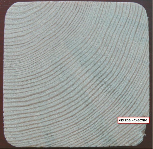

Как да разбера, по какво се познава, едно дърво дали е сухо и добро като материал? То се предпазва от насекомите след различните видове обработка с масла и лакове, но дали след време няма да се получат цепки, дупки или други деформации?

Дали ще се появят цепнатини, никой не може да ти гарантира, дори и да е с малка остатъчна влага.Ето някои лаически методи - на око можеш да прецениш дали е сухо по теглото на дъската или гредата, по цвета /по сухите са по-жълтеникави/, по краищата на гредата - ако срезовете са тъмни, значи е малко по-сухо.Това което казвам е за дървения материал, който се продава по разните бази и складове.Иначе за обработения, производителя трябва да ти гарантира процента остатъчна влага.

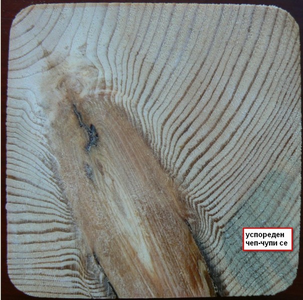

За качеството пак на око - по-малко чепове, по-равномерна шарка на дървесината.

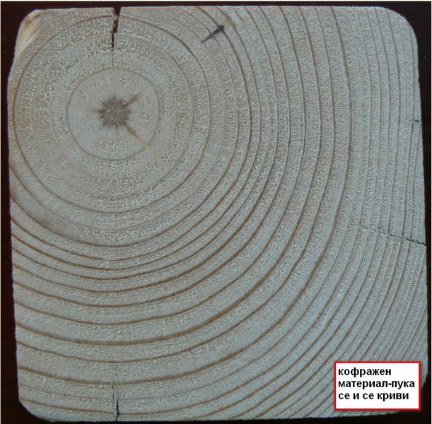

И да допълня да няма център,щото като не е отпаднъл центъра при разкроя се натрупва напрежение в дървото и при съхнете се измята и напуква.

Какво значи това последното? Гредата да не е от най-вътрешната част на дървото ли - най-върешните кръгове или?

Ето и малко нагледно снимал съм някои мостри
