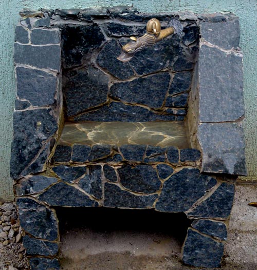

ако някой знае как се чисти камък нека даде съвет.тази мивка беше нова ,но след едни доста немърливи(очевидно) майстори е в това състояние.цялата е в цимент колор кит и боя...
помагайте :?:

телена четка -камбанка на малък ъглошлайф и ново фугиране, ако не стигне до дъното на фугите
с абразив за камък ще се изгладят камъните

предполагам няма да се матира или повреди нещо камъкът?
Илиян Илиев™ - майстор
Ако се повреди - цялостно къртене и пак лепене на камък. И без това фугата е грозна. :wink:

не разбрах кое искаш да чистиш - зацапаните с цимент (теракол) камъни или жълтото наслояване от водата по предната част и вътре
ако е първото - вземи си фосфорна киселина - има по складовете за индустриална химия - като намажеш зацапаните места ще видиш как почва да се пени - чакаш малко и измиваш
за второто - cillit (от синия) 1 шише ще те оправи - това е препарат за почистване на мивки, тоалетни и тн. - най-доброто, което ми е попадало в БГ
мажеш без да разреждаш, оставяш малко и миеш - ако не се махне с 1 път - повтаряш - варовика и жълтата мръсотия ще ги махне 100%
Относно мивката като цяло:
гледам че чешмата е вдясно а сифона ти е отляво.
Ако не ти се кърти и тн, за да се центрира, лично аз бих се поразтърсил за някоя извита чешма, стил ковано желязо, с която да вкарам по-централно поне чешмата
