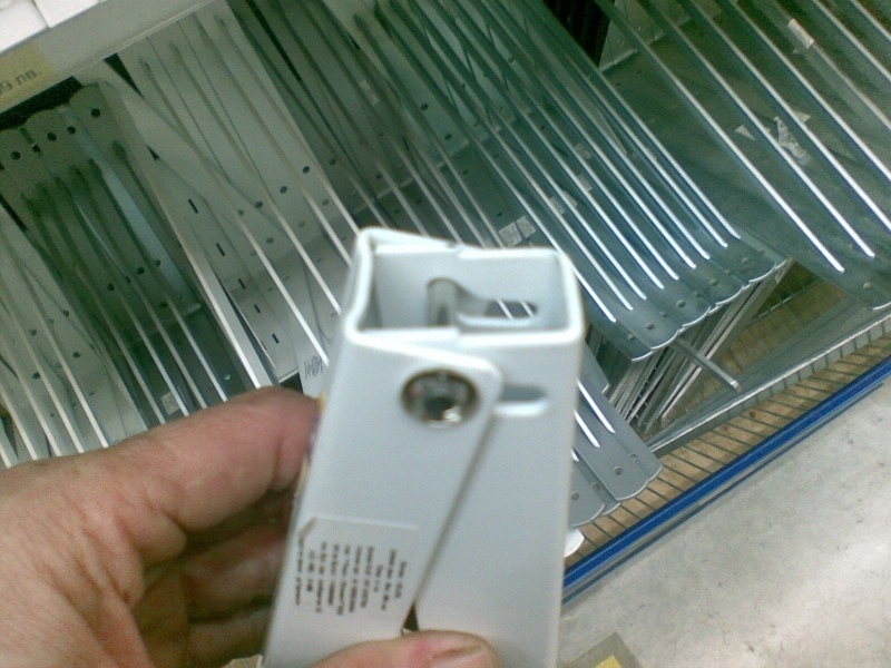

Моля за идея за механизъм за сгъваема (прибираща се към стена, падаща) масичка за тераса. Идеята е да издържа около 20 кг :?
velsi - Почетен майстор
Конзолна или с крака?
Fugitive - помощник
Конзолна. За сега ми се въртят иде за винкелна конструкция със закрепено рамо към стената (форма на А на 90 гр.).

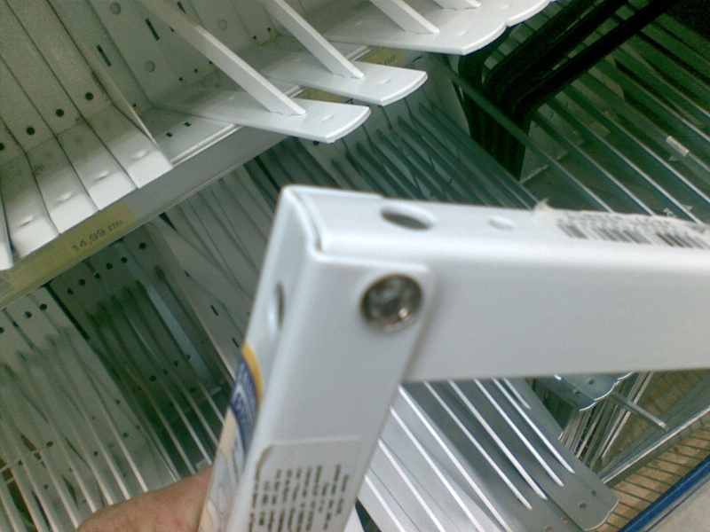

Тази сутрин се мотах в Практикер и видях готово решение за твоята маса. Можеш да си купиш готови конзоли или да взаимстваш идеята.

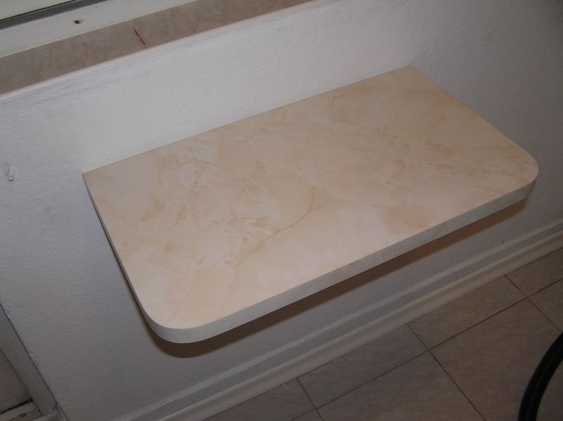

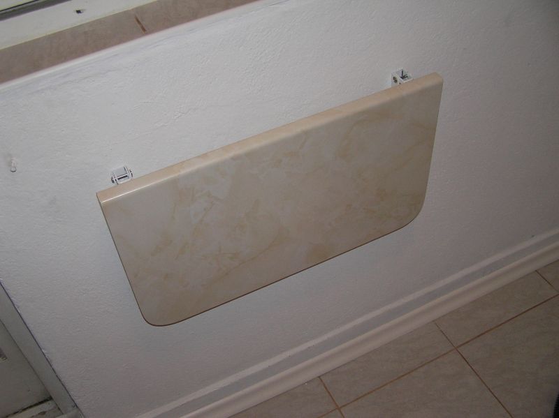

Fugitive - помощник
Тези елементи ми харесаха и резултатът е задоволителен (според мен).
Благодаря за идеята.

моля те снимай я отдолу, за да се видят елементите, че от снимките не ми е ясно какво да търся като отида в магазина
обещал съм да правя една такава за една малка тераса и наистина се интересувам
на първата снимка ми заприлича на стойка за климатик, но после на твоята масичка си изглежда доста по-фино.
Даже мисля да я пусна по-дългичка - като полица - да събира повече неща.
дай снимка отдолу на механиката :?
rum_sz - специалист
Аз купувам подобни конзоли но те са лети от някакъв метал. На кутията пише на турски комшолук ментеше дувар :-D
