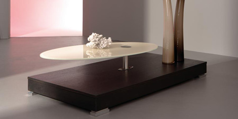

Един мой познат има подобна маса. Двамата я хващаме само за стъклото и я вдигаме - е направо е бетон. :shock: Такава свръзка м/у стъкло и метал не е истина!:roll: Като погледнеш от горе - никакви следи от лепило или каквото и да било. :? Нито пък отдолу. Идеи ?
peshev-ko - специалист
Лепи се със специално лепило и се изпича с инфрачервена светлина :shock: :?
maroka - специалист
За лепилото си прав, само дето е ултравиолетова лампа :)
jameson_2001 - специалист
Ясно, значи в домашни условия трудно би се получило ?!
ebahti - майстор
става бе.....не гледаш ли ТВ -по рекламите има един дето виси от тавана с 1 моментно лепило и една печка дето виси от 1 баскетболен кош лепнат с некакво друго........... :wink:
Това лепило на "Бизон" мисля, че ще свърши работа. Благодаря velsi !
maroka - специалист
Ами пробвай, най-важното е да премахнеш всичкият въздух под формата на мехурчета между стъклото и пула. Ако лепиш върху лакобел не се вижда толкова, но на прозрачно стъкло си личи :)
Все пак за информация: такова залепване струва между 7-10 лв със споменатото лепило и лампата. Предлагат го доста фирми.
