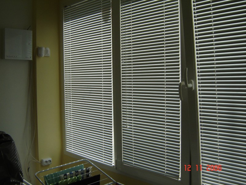

колеги, предварително се извинявам, ако темата не е за този раздел! та, на въпроса: наскоро правих ремонт на жилището си (1-ви етаж на панелен блок), част от който включваше външна изолация и смяна на дограма (4-камерна pvc с 3-ен стъклопакет). южната тераса също бе остъклена (заради шума и праха) с идеята да стане помощно помещение към спалнята за простиране, гладене и т.н. пода е с теракот, стените и тавана са с шпакловка и латекс. проблема е следния: през деня в жилището няма никой и всички прозорци са затворени (не мога да ги отворя, защото се задействат обемните датчици на алармата от въздушното течение), а когато се приберем вечер, почти цялата тераса е в конденз. дайте съвет за някакъв тип вентилационен отвор с жалюзи, който да може и да се затваря добре (с цел звуко и топлоизолация).

Има такива пасивни вентилатори които се вграждат в профила, но не съм сигурна дали могат да се монтират на всички.

Благодаря ти, Matchless, за бързия отговор. А дали си срещала варианти за вграждане във външна стена (имам на разположение 35 см. от външна стена на височина 2.60 м?
Matchless - специалист
За стена има много разновидности - вентилатори като за баня с моторче, има и механични с въженце.

след консултации относно вентилационни решения на вече поставена дограма, се сблъсках с всеобщото мнение, че при чистотата на родния въздух, джаджата се затлачва след около 2 седмици и спира да функционира нормално. казаха ми да търся абсорбатор на влага, който бил много ефективен, ама не ми дадоха никаква друга информация за производител, габарити, цена и т.н. та ако някой от вас знае нещо по въпроса, ще се радвам да го сподели с мен :)

Дам, това за затлачването може би наистина би създало проблем.
Този влагоуловител се предлага в Технополис, имам познат, който го ползва и е много доволен.
http://www.ufesa.com/catalogo/productos/DH3606.html

И всичко това защото датчика на алармата се задействал?! Аз бих преместил датчика или бих му намалил чувствителността в тази зона. И ще си отварям прозореца. От отворения прозорец по-добра вентилация няма!
