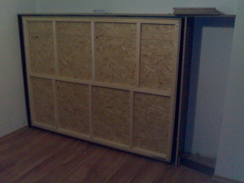

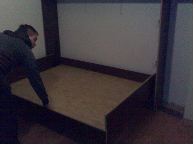

Здравейте майстори!Нужен ми е съвет за монтажа на механизъма за падащо легло!Взех механизъм от "Балкан юг" - проблема е, че няма никакви инструкции или шаблони за монтаж.Въпроса ми е дали височината на мястото където лагеруват планките е равна на височината на кревата?Амортесьора като е отворен кревата отворен ли трябва да е?

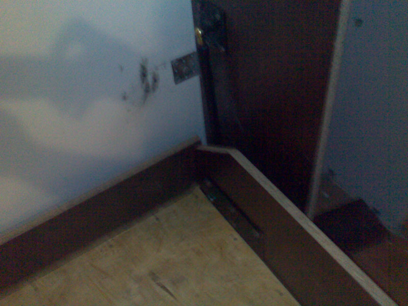

Леглото се чупи там където се захваща механизъма за самият корпус на леглото.Нещото което промених е че от 15 см пдч плоскост сложих 30 см плоскост на 18 мм огледално на другият ъгъл с който няма проблем!Амортесьора е 900дн - и оказва голямо съпротивление.Ако сложа за лице плоскост от пдч дали ще оправи нещата?Кревата е с размери 190 х 140. За скарата съм ползвал профили с размери 4х4 см, отгоре осб-то е 9 мм и отвсякъде е обшито с пдч 18 мм.
проблемен ъгъл.jpg (105.35 KиБ) Видяна 9354 пъти
