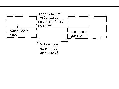

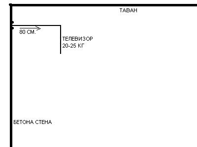

Здравейте,искам да си направя нещо като "шеина" или "релса" на бетоната стенаот ляво,където да се движи самата стойка на телевизора.Имате ли идея как да стане това нещо.Кабелите съм ги замислил да се се навиват като кабелите на прахосмукачката.Има и скица,ако някои има идеи съм готов да ги обсъдим.
ArturDent - Почти Безобиден
За какъв телевизор става въпрос? 20-25 кила - т'ва да не Рубин?

Е,няма да тежи много,но да има "аванс".
Благодаря на всички който се отзоваха толкова бързо,но може би аз да не съм се изразил правилно.Искам телевизора да може да се плъзга по-шина която да е дълга около 3 метра.Немога да го захвана за тавана,защото ще е от картон и такива работи.........

Вече съм на пълно убеден,че грешката е в мен :lol: :lol: :lol: Прилагам нова скица на това което ми се върти в главата.Ако не съм ви омразнал.........

Механизъм за плъзгащи врати ще ти свърши работа. Само трябва да го приспособиш към твоята ситуация, или да го монтираш директно на тавана с т.н. дюбели "балерини" за ГК.
velsi - Почетен майстор
Не мога да се сетя за конструкция, която да върши това, което се иска и в същото време да не е отвратително грозна. Може да се направи всякак, но при всички случаи визията ще е отвратителна. След като е необходимо преместване на телевизора на толкова голямо разстояние не може ли просто да се постави на масичка с колелца и да се търкаля по пода?
