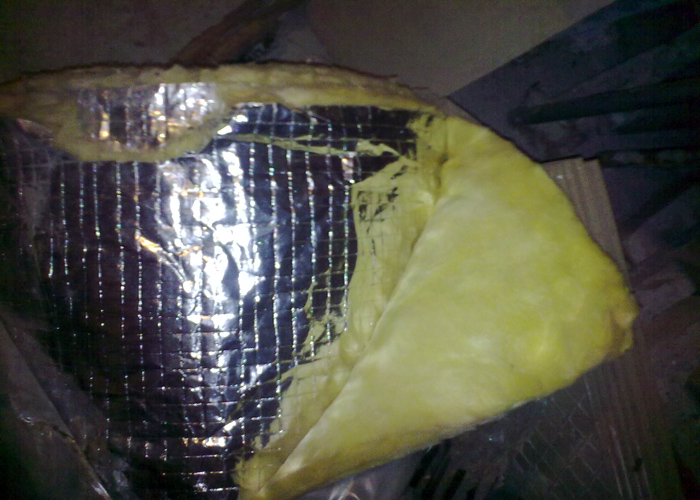

Как да поставя ватата на тавана :down2: :? със станиола нагоре или надоло. Двама картонджии питам - две противоположни мнения :| :|

На долу, 1-во за пароизолация, 2-ро така отразява топлинатана на долу

Сложи я с ватата към тавана,така няма да ти пада много от нея докато работиш,а другото е ,че /според професионали/фолиото ще ти е като екран на температурата в помещението и няма да излиза хагоре.
Може и да греша ,но аз я поставях така на стена и за да я монтирам добре я приковах през фолиото и нямаше сърбежи по ръце и очи.

Алуминиевото фолио изпълнява ролята на екран, отразяващ онази част от топлината, която се разпространява под формата на лъчение. По такъв начин ефективността на топлоизолацията се повишава до 15%!
Според мен откъм помещението.Дано съм бил полезен

С алуминия на долу и снадките ги облепяш с алуминиево тиксо

ще отразява, ако няма картон пред него и ако има голяма разлика в температурите и ако има голям процент топлообмен с радиация (излъчване... и кой знае още колко "ако" има...
като цяло - нищо няма да отразява...
а пък през лятото, когато топлото е от вън - какво правим?
все тая на къде е фолиото ;)
виж това, че няма да ти пада вата отгоре докато работиш - вече е сериозен аргумент :)

- решението е взето - станиола надоло :o :o
