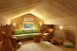

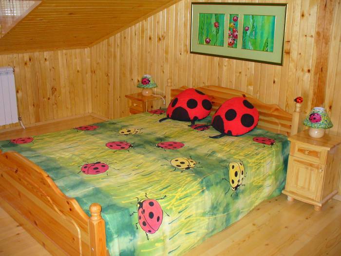

Постнал съм 2 снимки как в общи линии си представям че ще изглежда таванската стая.
Относно механата (34м2)- нямам подходяща снимка към какво се стремя...
Там едната стена ще е изцяло от камък, на другите стени цоклите до около 90 см ги предвиждам с вагонна шарка, а нагоре до тавана ( на 2.10) - ОСБ за основа със залепен навсякъде декоративен корк.

С лапмперия става достатъчно здраво, тя е 14 мм.През лятото на вилата правих таванската стая, която е по същия начин - два ската.Сложил съм половината ламперия по стените, половината дюшеме на пода, гото е и единия скат - вата и ОСБ 10 мм, всичко е на дървени скари.Като ида на вилата, ще ти направя няколко снимки да видиш в суров вид.Скоро ходих и не е мръднала.няма да изметне, не се бой.Няма смисъл да слагаш дюшеме, ламперията стига като здравина, само да е достатъчно суха..И още нещо, аз не я кова, а я слагам с видии, става много готино и "древно".
peshev-ko - специалист
Напълно подкрепям Еди!Ако не искаш да се виждат глави на видии,хващай с тънки такива/с малка глава/,пак през перото.Ако ковеш с пирони ОСБ-то се чупи и не държи...
