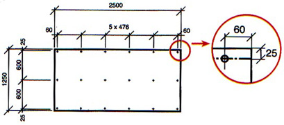

Монтаж
Монтажът се състои в прикрепяне на панела с рапидни винтове към носеща конструкция от C и U профили, подобно на гипскартона. Циментфазерните платна могат да бъдат рязани с ъглошлайф с диск за неметал или чрез циркуляр с диамантен диск. Поради по-големите линейни разширения е необходимо да се оформи фуга между платната с размер 5-7мм. Препоръчва се предварително разпробиване на отвори за рапидните винтове с 1,5мм по-големи от размера на винта. Да се фрезова вдлъбнатина за главата на винта. Фугите да се обработват с ? алуминиеви или поцинковани профили или да се запълнят с полиуретанов фугопълнител SIKA FC11 или HYPERSEAL-15LM. Стриктно да се спазват по долу посочените разстояния за фиксиране на платната.

прави се с Ц и У профили но не такива
профилите са от доста по дебел метал и си има специални винтове за тая работа без да се разпробива предварително
оставя се по 6мм фуга между панелите и се запалва със силикон
отгоре нарежда изолация,като се разминават фугите и от тук на там

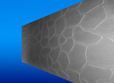

Плоскостите с имитация на дърво са по -добри за облицовка на външни фасади.
Плоскостите с размери 122/244 см са за мокри помещения,като в баните се препоръчва да се монтират с грапавата страна откъм фаянса.
Така няма нужда от контакти.
Има и с релеф на каменна ,тухлена зидария и имитация на гнайс.
фиберциментсайдинг 1.jpg (11.02 KиБ) Видяна 12151 пъти
фиберцимент панел с имитация на камък 2.jpg (14.22 KиБ) Видяна 12151 пъти
