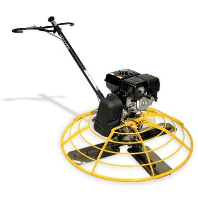

n_a написа:Пердаши сеЕ ти уби рибата
simeonov_74
- Мнения: 217
chapara написа:Като подръпне изпердашената и добре трамбована замазка,се слагат дъски по които да ходиш(същия ден) и се гланцира с циментово мляко(гъстота на боза).Това е класиката в жанраТова изпитано ли е, че на Евдоки нещо това с сухият цимент не ми се вижда удачно понеже го пробвахме и след поръсването на цимента той моментално попива от готовата замазка и ако почнем да я пердашим мисля че ще стане едно повличане (стържене) на цимента :wallbash и ела го оправяй после.Другото си е финно пердашена замазка
- Мнения: 16263
Сигур. Хеликоптерот пердаши.
Вижте сега.
Имах лъскава замазка. ма мильон години. У договора уста Пенчо от Дряново е писал " замазка циментова". А тогаз са били само на мускулна тяга, половин конска сила....
Вижте сега.
lenko71
- Мнения: 579
simeonov_74 написа:понеже го пробвахме и след поръсването на цимента той моментално попива от готовата замазка и ако почнем да я пердашим мисля че ще стане едно повличане (стържене) на цимента :wallbash и ела го оправяй после.След като се поръси с цимента не се пердаши а се заглажда с мистрия. Малко пипкава работа, понеже трябва да уцелиш влажността на замазката а после и движението с мистрията
