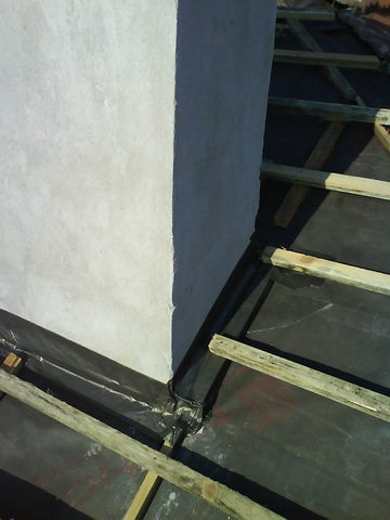

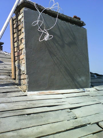

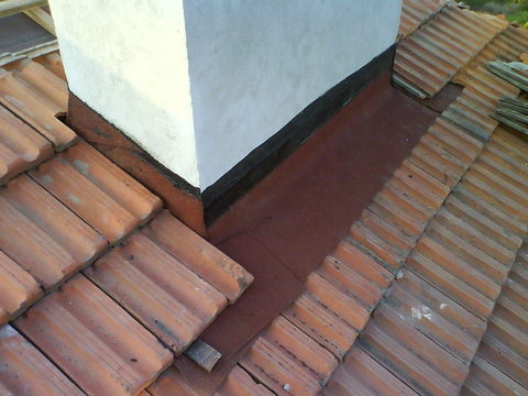

Ето и малко снимки от моята одисея тия дни! А заглавието на темата може да го смениш вече, не е актуално.
След като грундирах с битумен разтвор положихме и битумната ролка, бая нагряване падна за да залепне хубаво
Битумната самозалепваща лента е вече положена
все пак реших да измажа комините и да изхвърля всички ламарини

Не няма нужда! Лепи перфектно въпреки, че мазилката е съхнала само един ден, докато битумното руло ме озори - почнах с пистолет, но се отказах почти веднага, извадих горелката и пак трудно залепваше.
Допълнително го нагрявах и прилепях, май трябваше да изпраскам една битумна лента 30 см и за улама.
