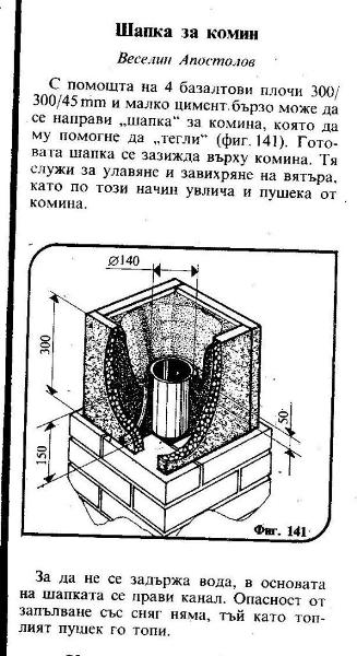

Отоплявам се с котел на твърдо гориво. Комина който ползвам е направен от тухли четворки и не е измазан отвътре. Проблема е, че в стаята през който преминава комина се усеща миризма на пушек. Външната част на комина е измазана с варова мазилка, след това някаква шпакловка и тапет. Върти ми се идеята да сваля тапета, след това да мина шпакловката с дълбоко проникващ грунд и отгоре да залепя 1 лист гипскартон с гиспово лепило. Въпроса ми е дали ще има ефект от цялата процедура или някой има по добра идея?

Може да увеличиш тягата на комина. Качваш се на покрива и оправяш отвора на комина. Може да сложиш ламаринена шапка за вятъра и да измажеш тялото. Отвора на комина трябва да е най-малко на 50-60см над билото на покрива. Има една книга "Най-доброто от направи си сам" там има още неща за камини, комини и шапки за комини.
Picture2 002док.jpg (54.27 KиБ) Видяна 2447 пъти
