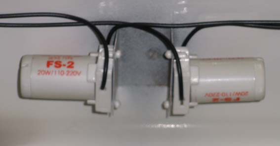

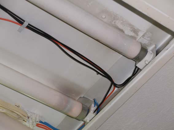

налага се да сменям около 10 изгорели луминисцентни тръби от типа който е долу на снимките.Те са широко разпространени, но гадни за обслужване.Тръбата би трябвало да се извади с въртене и излиза когато е в точно определено положение.
И тук е проблема - въртенето се оказа трудно почти невъзможно!Умирам от страх да не се строши нещо.Даваха ми съвет да натисна тръбата или в ляво или в дясно и тогава да въртя - пак нищо!!
Извадих все пак една, сложих новата, но не мога да я врътна и в резултат не свети, а и може да падне, понеже не е застопорена. Самите решетки - лесно се вадят, трудно се слагат - с едни телчета като скоби, които слуд като извадиш, няма как да пъхнеш понеже са криви под ъгъл, за да могат да държат.
Дайте, съвет моля как да ги махна лесно тези тръби?

Така като гледам, можеш да извадиш 'пурата' и без да въртиш. Напъни малко цокълчето назад в същото време натисни пурата на другата страна.
fox_vt - майстор
Ако пурата заяжда и не иска да се завърти трябва да я натиснеш леко в посока към кабелите едновременно от двата края и в същото време леко да пробваш завъртане.Малко като да мъчиш да отвориш ключалка с шперц хем мъчиш да въртиш хем мърдаш насам натам докато уцелиш точното място.Не напъвай много щом уцелиш мястото завъртането е леко освен ако няма нещо стопено.

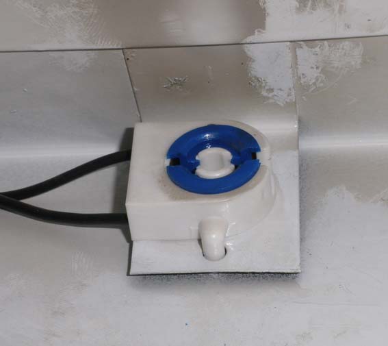

8180 - майстор
Задължително при вадене и слагане на пурата двете части на цокъла да се подравнени както на четвъртата снимка (бялото и синьото) и това де не се променя докато се извади/сложи пурата.
Пурата трябва за влезе докрай и в двата цокъла, най-добре почти едновременно. Ако цоклите пружинират аксиално е трудно и тогава се действа последователно с леко избутване настрани БЕЗ въртене на пурата. Едва тогава се пробва напред-назад да тръгне и се завърта пурата на 90о. При читави цокли там се усеща леко щракване и фиксиране.

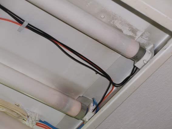

Ако Шотик е прав за схемата - 4 пури и 2 дросела в тялото, задължително стартерите трябва да са "Серийни".
Трябва да се има предвид, че 2 пури и един дросел са свързани последователно - съответно така светват и гаснат при лоша връзка и дефект. Със стартерите стават общо пет елемента, които заедно трябва да са изправни и добре контактуващи.
Ако не се предвижда тотална смяна с нови, е доста трудно да се намери дефектния елемент или връзка. Малко по-лесно и бързо е, с известен опит, ако се работи под напрежение - проба/грешка или помощник да стои на ключа за пробите.
В ситуацията на втората снимка - светят отопленията, бих започнал от стартерите.
Ако се виждат частици от посипан реотан в края на пурите, започвай от тях.
Ако няма никакви признаци на живот, може и да е дросел. Ако е откъм фазата, може да се провери с фазомер. Иначе с пробна лампа - да светне на двете клеми или на верига, ПРИ ИЗКЛЮЧЕНО ЗАХРАНВАНЕ! ПРОВЕРИ ПРЕДВАРИТЕЛНО ДАЛИ КЛЮЧЪТ ИЗКЛЮЧВА ФАЗАТА!
