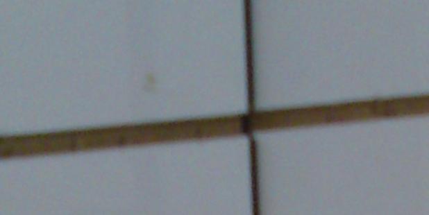

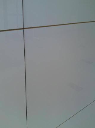

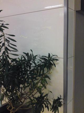

Вчера ги снимах,не знам от какво са направени,предполагам са някакви пресовани стърготини и от горе са ламинирани.Та въпросът ми ако може да ми помогнете как се наричат?
svetliopi44 - Чирак...
Туй май е ЕТАЛБОНД ... Изображение

Аз,не мисля,че е бонд.Тези фуги кадето се виждат като се вгледаш се вижда,че е някакво нещо от дървен материял. :?Не знам дали се вижда по-добре на тази снимка.

Искам да си направя една стена с тези плоскости които са на мойте снимки,метода на закрепване да е с "лепене" без конструкция.Просто мястоне не го позволява.Може да се постигне същия ефект и с пластмасови плоскости от плексиглас,но ще се надраскат рано или къстно,а с тези ламинираните няма да има проблем.Това ми е идеята. :?:
stivemaster - майстор
За интериорно приложение виж тези http://www.hagleitner.bg/index.php?show=item&item=207 но без конструкция няма да стане .Конструкцията е специална лепилото е полиуретан .

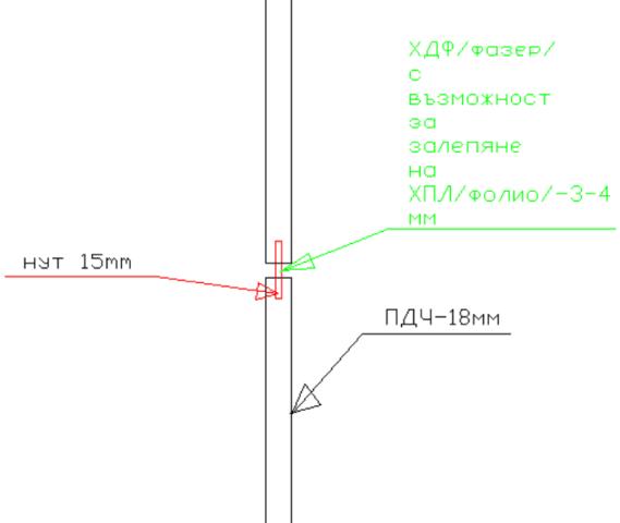

trevora - специалист
Може би нещо такова?
ламперия
