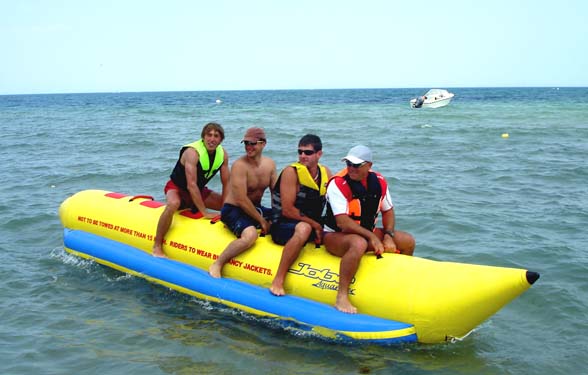

Някои запознат ли е колко коня трябва да е лодката която го дърпа?Е знам,че колкото е по-мощна по-добре,но все пак трябва да има някакъв минимум.Говорим за 6-ст местен банан.

преди години работих на плажа, за да си изкарвам парички и да си упражнявам езика, който учех в училище.
Лодката беше Starcraft , а двигателя Mercury 115 коня -бордови. 6 местен банан си го дърпаше без проблем, но й все вдигаше леко носа. Фибростъклената конструкция идваше малко лека за целта. Парашут също вдигахме, но там пък вече беше с предварителна уговорка и за баласт началника слагаше торби с пясък в носовата част.Инак изглеждаше като жадна "Варшава" :lol:
Според мен освен мощността на двигателя се гледа и теглото на съда, за да не се получават кофти моменти.
Зависи с какво ще го дърпаш този банан и каква скорост желаеш да постигнеш. Единият вариант е джет, а другия с лодка /глисираща, а не водоизместваща/. Предполагам, ще търсиш скорост, не по-малка от 15 възела/на банана/, така че и за двата вида плавателни съдове ти е необходим двигател около и над 90 к.с. - това всичко го казвам на база личен опит. Естествено, колкото е по-мощен двигателя, толкова по-добре.
