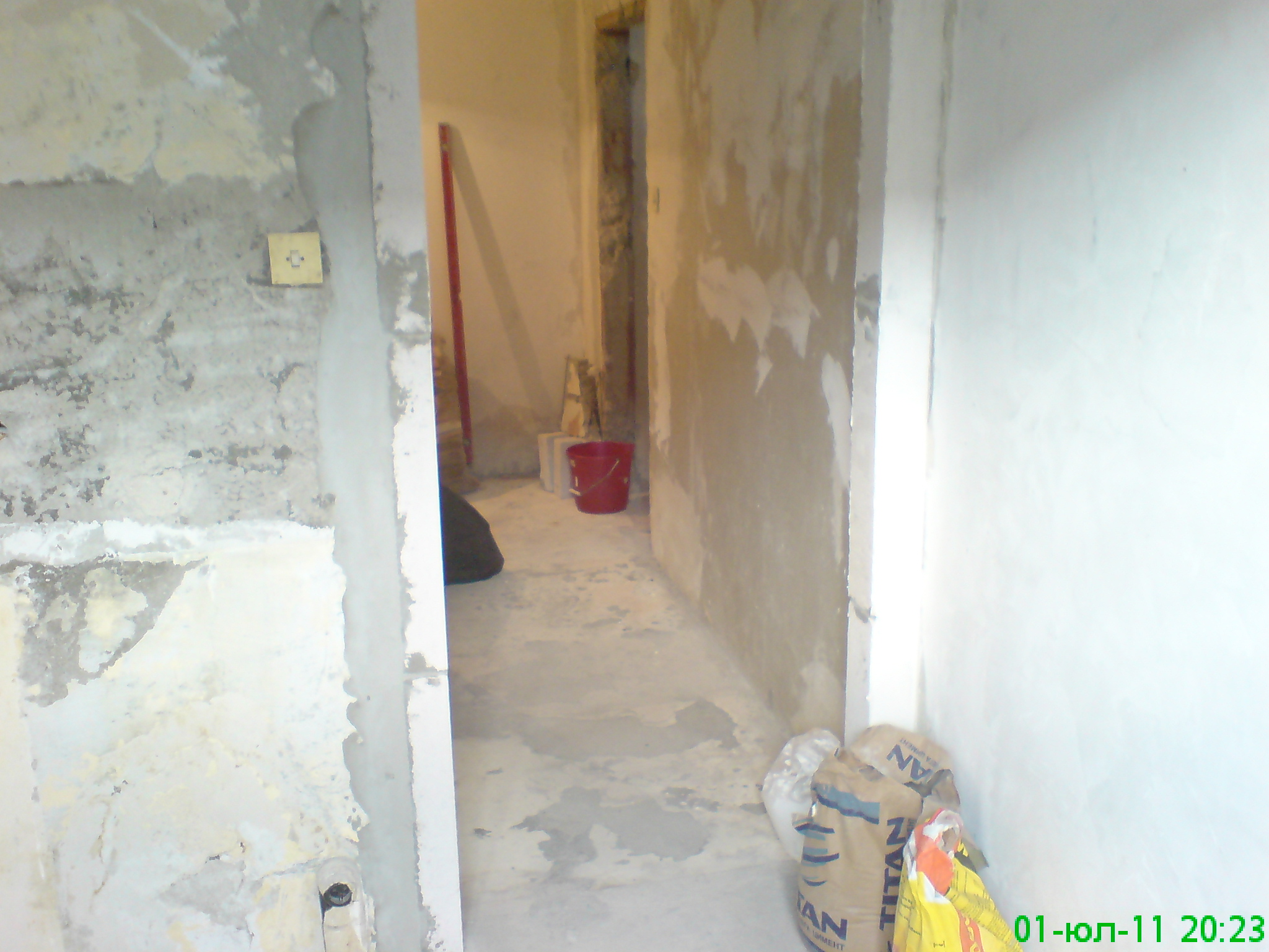

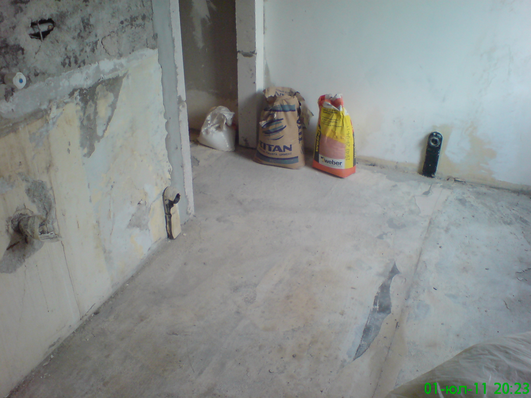

може ли да се премахне с нещо че отгоре ще се лепи теракот или някакъв грунд отгоре ще стане ли

А този балатум до колкото асимилирам е лепен.Така ли е?
Взимаш здрава шпакла или по-добре си изрязваш парче от дебела ламарина,нещо като широка шпакла.Подостряш го и заваряваш дълга здрава дръжка.С това приспособление започваш да "ръчкаш" яко.Да се отлепи балатума от пода.
Пробвай да нагряваш отдолу (между балатума и пода) с пистолет за горещ въздух или газова горелка.

Най-вероятно балатума е лепен с лепило С200. Шпакла няма да помогне. Само перфоратор с длето. С него отнемаш балатума заедно с лепилото до здрав бетон. Трудно е, но аз друг вариант от практиката си не виждам.

Лепи на гребен с по-едри зъби и естествено контрол с мастар и нивелир на участъците с балатум. Не си троши ръцете и не се занимавай с глупости. :wink:

балатума е лепен преди 30 години това бялото е лепилото.тогава да махна само парчетата от балатума грунд и да лепя плочки дано хване теракола
Стефко - специалист
Колега, ако го правите в собствения си дом, махай всичко - до бетон. После бетон контакт, изравнителна замазка, и т.н.

за мен го правя но все пак търся най бързия вариант днес го пробвах с препарат за сваляне на тапети и горе долу се получава а от къртене съседите много почнаха да се оплакват
