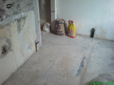

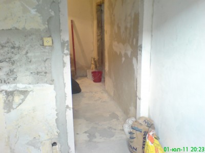

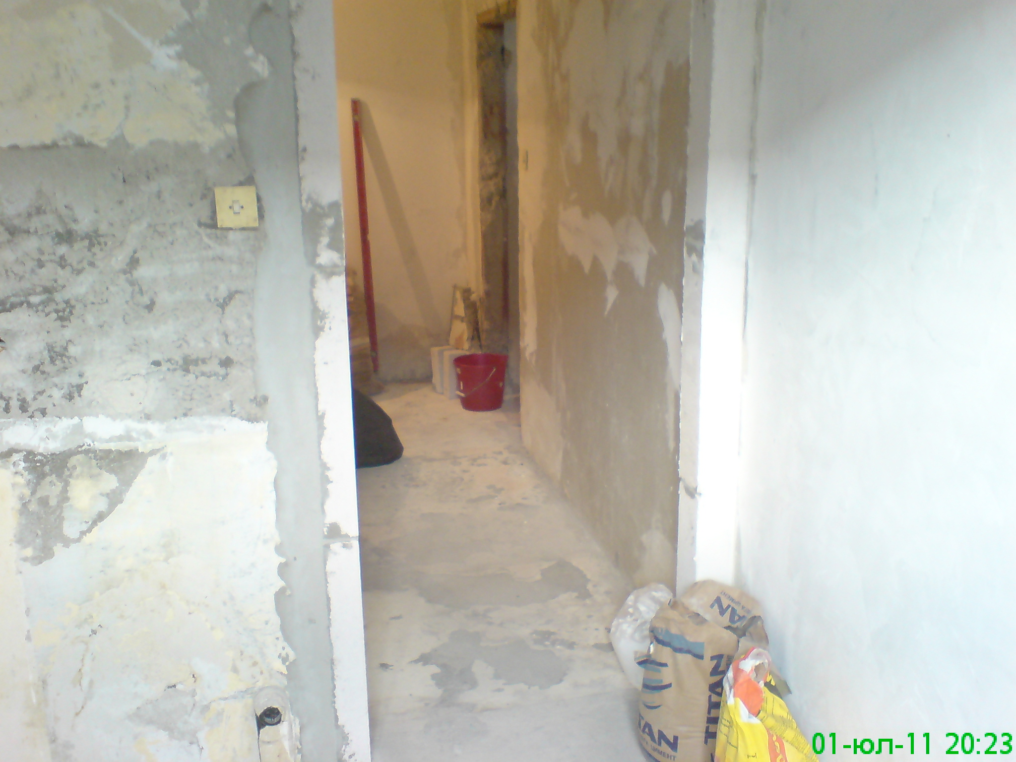

може ли да се премахне с нещо че отгоре ще се лепи теракот или някакъв грунд отгоре ще стане ли
А този балатум до колкото асимилирам е лепен.Така ли е?
Взимаш здрава шпакла или по-добре си изрязваш парче от дебела ламарина,нещо като широка шпакла.Подостряш го и заваряваш дълга здрава дръжка.С това приспособление започваш да "ръчкаш" яко.Да се отлепи балатума от пода.
Пробвай да нагряваш отдолу (между балатума и пода) с пистолет за горещ въздух или газова горелка.
