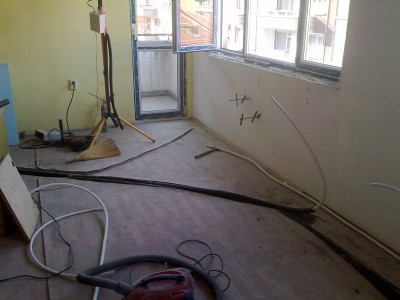

Монтираха ми нова дограма, но нямаше как да се закрепи дъската с рапидки към дограмата, просто разстоянието не отговаря.Така или иначе дограмата е монтирана и первазите за нарязани по размер и трябва да се монтират.Трябва ми съвет как да се залепят, закрепят и т.н. плътно пред дограмата.Единственото за което се сещам е да ги залепя с монтажно полиуретаното лепило, но дали някой е лепил и дали държи след време.Пред дограмата е заравнено с мазилка пясък с цимент 3:1 на места, а някъде си стои и латекса.Моля за мнение.

Залепи го с Момент Тотал Фикс ...
Виж само основата да е здрава и да не се лющи.

Лепи върху всичко стига да е сухо и здраво.
Няма обаче гаранция дали няма да изкърти латекса барабар с шпакловката ако не е здрава.
За сътпването няма да е проблем ако самия перваз лежи на повече от 70-80 % върху основа.
Аз бих минал с някаква блажна боя основата преди да лепя.

Ако,говориме за пластмасовите под.прозорачни первази който се монтират отвътре е трябвало дограмата да стъпи на него.Явно е вече късно за това , освен ако не разкъртиш вече подмазваното.Може и със някакви ъгалчета,не че с лепилото няма да стане ,но винаги трябва да внимаваш да не слагаш нищо тежко и т.н.

А защо не отговаря разстоянието, по твоя или по тяхна вина? Ако е по тяхна - проблема е техен нали? Иначе, защо поне не каза перваз за вътре или перваз за отвън - мисля че ще има различни мнения за закрепването - снимка дори щеше да помогне още повече - мисля че ако на мен ми се случи това, щях да грундирам с някой дълбоко проникващ грунд, защото блажнярката може да се отлюпи някой ден, и пак с тотал фикса, но пак зависи от широчината на перваза, а ако е за отвън ще мислим по нататък

Стигнах до някакво решение.Купих Момент Фикс PL60 за 6лв тубата.Другия беше 16,50лв.Почистих със стъргане боята там където ще се нанася лепилото, обезпраших и нанесох лепилото.Лепнах отгоре дъската и я отлепих пак, седя 2-3 минути и я залепих.Хвана доста здраво, наистина може и да се стъпва отгоре.Дават пълно изсъхване след 48ч.Отиде цялата туба за дъска 1,78м.Имам още 6 лин.м. дъски.Проблема да не може да се хване с видии отдолу е, че дъската ще дойде тясна поради монтажа на дограмата на 20см. навътре.При дъска 25см. няма как да стои красиво на нула или навътре
При положение че ми я прави приятел на цена на материалите и това беше и мое решение на този тип монтаж няма на кой да се сърдя, просто това е решение с най-малко къртене.Иначе много добре седи с дъска отколкото без нея.Най-лошото е, че тоя от който купих апартамента е отлял пред старата дограма бетон и ми се е** мамата от къртене с хилтито
Ударил е кофража и изцепил бетона...На снимката няма монтирана дъска, защото сега трябва да изравня с теракол или циментова шпакловка и след изсъхване да лепя с лепилото.
