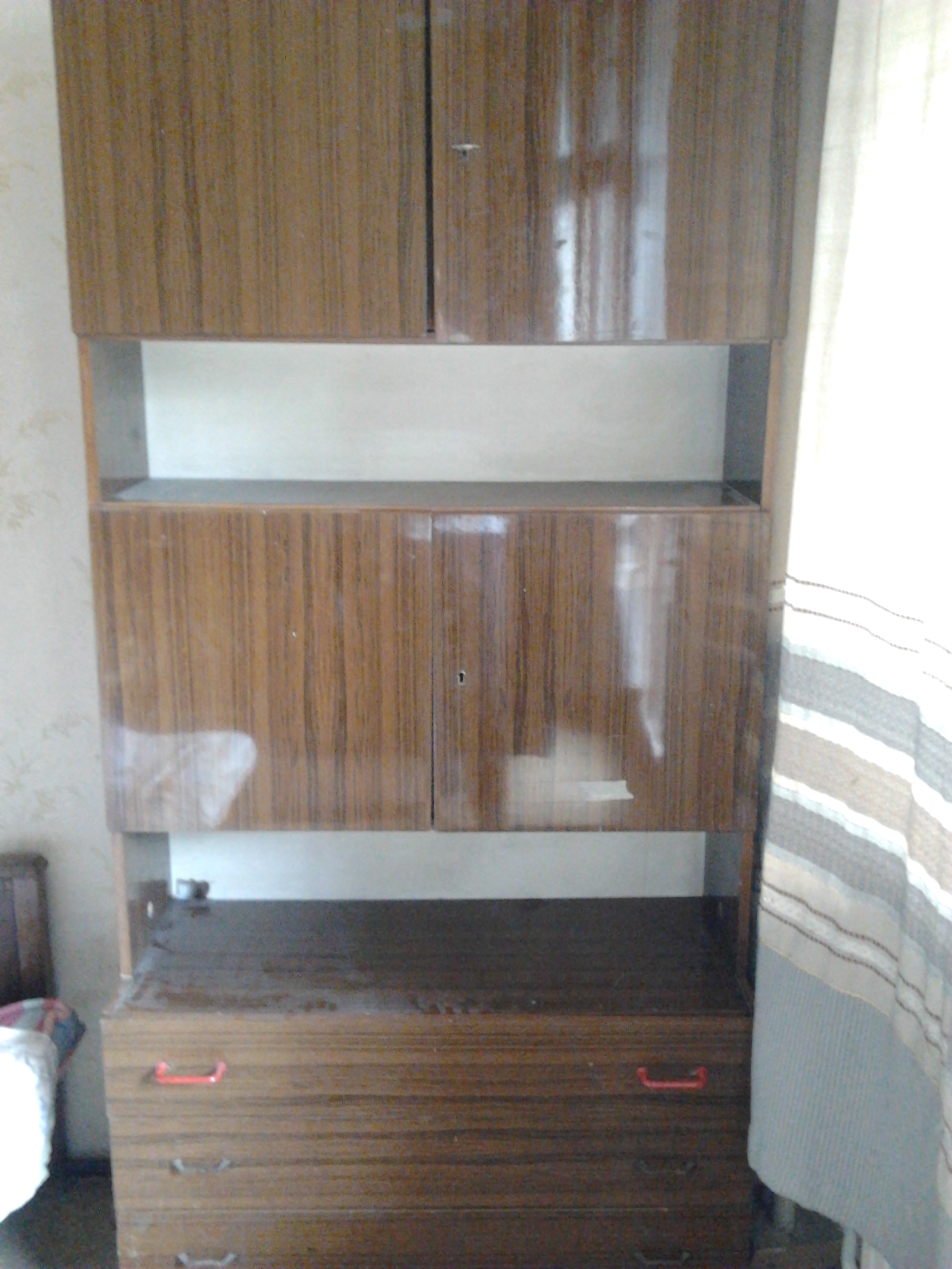

Здравейте , вдъхнових се от тази тема - viewtopic.php?f=43&t=9155
Имам една стара мебел , която мислех да нарежа , но видях темата и се замислих.
Това е секцииката:
http://store.picbg.net/pubpic/F6/CE/2a3 ... 17f6ce.jpg
http://store.picbg.net/pubpic/40/AE/9b8 ... 4a40ae.jpg

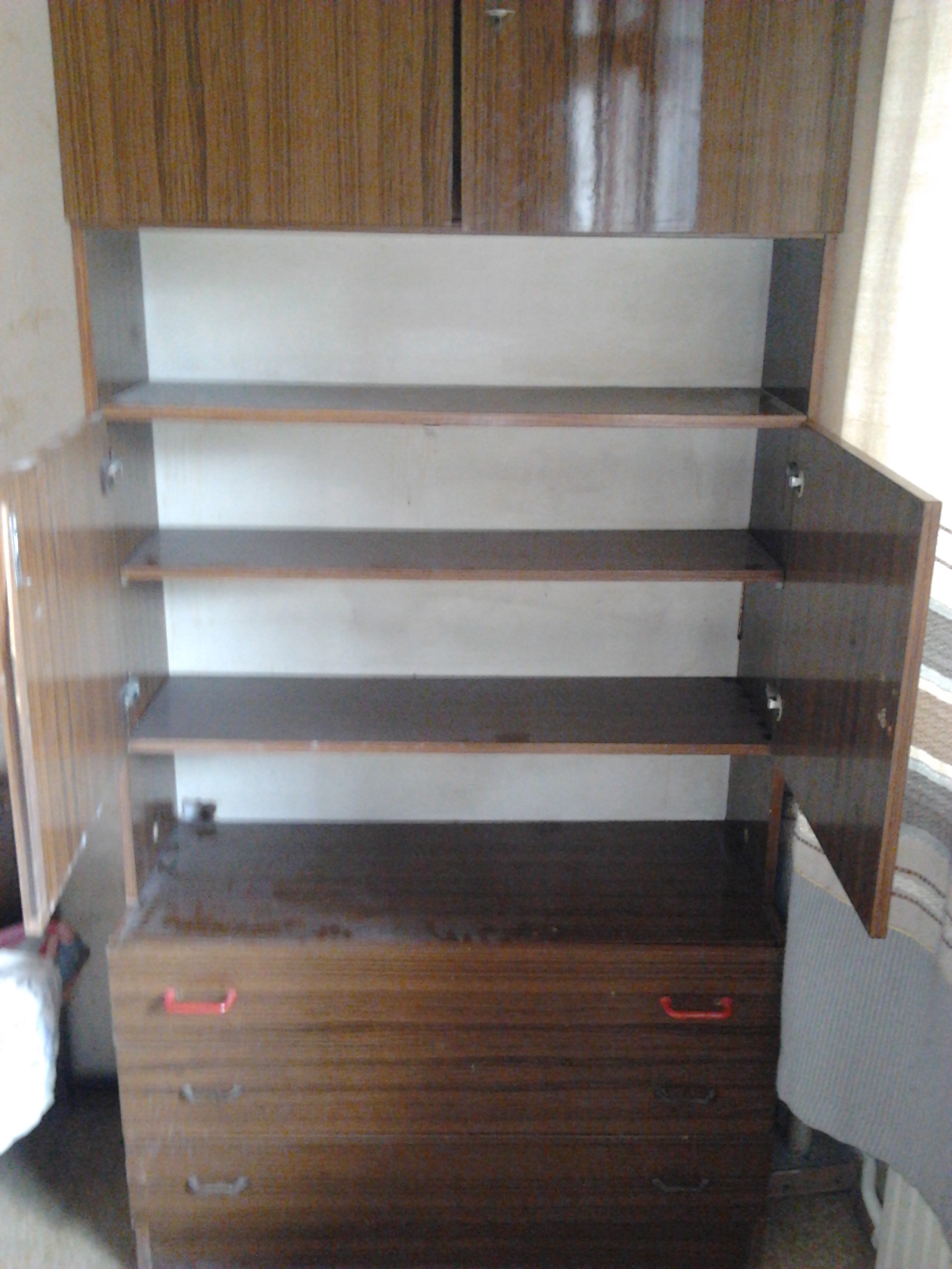

Вратите , които са отворени ,мисля да ги махна да останат рафтове.
Искам да я боядисам.
Въпросите ми са:
- С каква боя да я боядисам ? Блажна ли ?
- Преди това трябва ли да я шкуркам или нещо от този род , или направо боядисвам :)
Благодаря! :)
lyubohar - майстор
Да споделя аз как навремето боядисвах подобни мебели(около 1989г).
Детската стая-гардероби,секции,легла,бюра.И в различни цветове.
За съжаление кой да снима тогава.
Първо за да стане добре трябва да е с компресор и хубав пистолет.
Попаднах навремето на един "повреден"немски компресор и немски пистолет-(беше му се спекъл с боя отвора за засмукване на въздуха).
С накисване с коресилин се "поправи".
Ползването на вискозиметър е задължително,ако не сте прктикуващ професионално майстор.
Второ трябва да имате подходящо помещение,защото всичко се освинва.
Аз ползвах едната стая,която ремонтирах след това.
Трето-подготовката-ползвах автомобилен кит за оправяне на дефекти-бързо съхне и добре се обработва.
След това се матира цялата повърхност,която ще се боядисва.Става със шкурака 200-300 или някаква метална вата-примерно 1-2 нули.
Най добре и трайно става с автомобилна боя.
Пък и съхне по бързо.
Добре е ако е възможно боядисваните повърхности да са хоризонтални.
И накрая преценете си възможностите.Хич не е лесно да се боядисва качествено особено вертикални повърхности.
Успех
